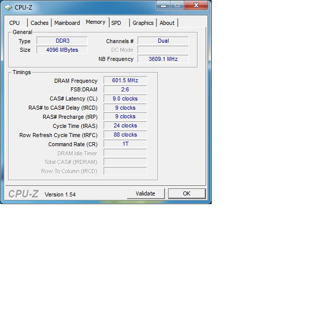

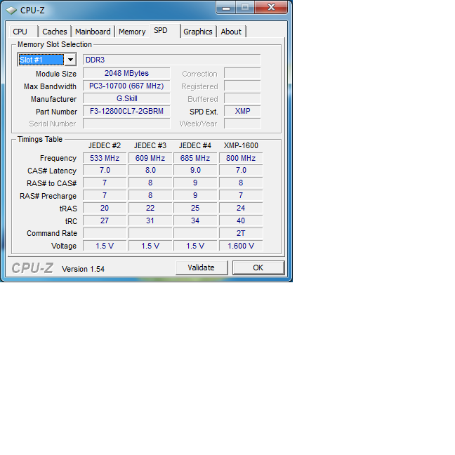

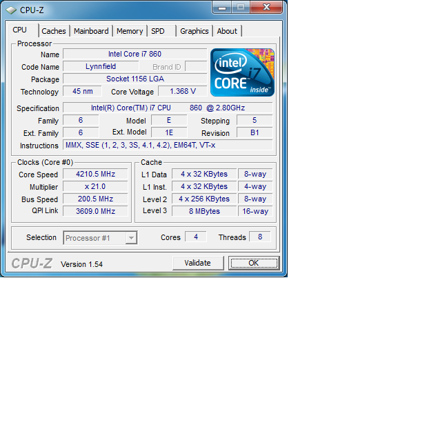

koukoubetses Δημοσιεύτηκε Ιανουάριος 5, 2011 #1 Δημοσιεύτηκε Ιανουάριος 5, 2011 εχω φτασει τον 860 στα 4.2 ghz με ht on,και 4.3 ghz με ht off,ομως θελω να τον παω παραπανω. τα ρευματα ειναι χαμηλα ακομα(1,4)δεν εχω προβλημα με θερμοκρασιες,ειμαι με υδροψυξη. τι λαθος κανω?
koukoubetses Ιανουάριος 6, 2011 Author #2 Ιανουάριος 6, 2011 eist-disable c1e-disable cpu base freq-200 oc stepping-dis cpu ratio-21 base clock-dis d-ram timing-auto xmp-dis qpi rqtio-18 low vdrop cpu voltage-1.362 cpu vtt-1.342 cpu pll-1.810 dram voltage-1.745 dref-0.775x4 pch-1.279 spread spectrum-dis green power-dis
