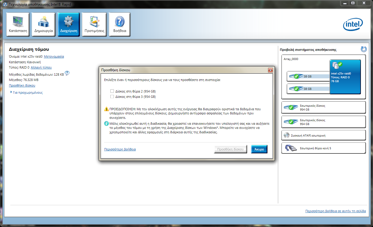

juno12 Ιανουάριος 4, 2011 #13 Ιανουάριος 4, 2011 επειδή το είχα απορία κι εγώ, θέλωντας να προσθέσω άλλον ένα x25v, το intel rapid storage manager έχει επιλογή προσθήκη δίσκου κι από το μήνυμα που σκάει, δεν φαίνεται να εννοεί οτι θα σβήσει τα δεδομένα και στους άλλους δύο ssd παρα μόνο στον τελευταίο που θα προστεθεί. έτσι δεν είναι; το έχει δοκιμάσει κανείς;
jax7480 Ιανουάριος 5, 2011 #14 Ιανουάριος 5, 2011 Εξαρταται σε τι raid ειναι ο/οι δισκος/οι που θελεις να προσθεσεις.Αν ο δισκος προστεθει σε raid1 θα σου δωσει επιλογη να το μετατρεψεις σε raid5 χωρις να χασεις τα δεδομενα.Αν ο δισκος μπει σε raid0 απ'οσο ξερω δεν μπορει να το προσθεσει live.
