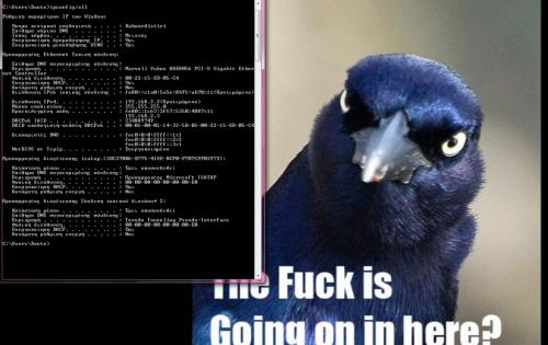

astrolabos Δεκέμβριος 31, 2010 #11 Δεκέμβριος 31, 2010 για τράβα μια ipconfig /all στο command prompt να δουμε τι θα σου βγάλει
Dant3 Δεκέμβριος 31, 2010 Author #14 Δεκέμβριος 31, 2010 οχι γιατι αν βαλω την επιλογη να βαλω χειροκινητα την ιπ δεν με αφηνει να βαλω το dns αυτοματα αλλα το θελει και αυτο χειροκινητο και το εχω αφησει κενο
