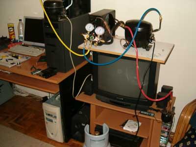

Βρηκα λιγο χρονο και αλλαξα το R134a με R404.
To project ονομαζεται "Καντο στην TV" και αυτο γιατι την ανοιξα και ειχε τον γλυωδη τον Λιαγκα στο star και τσατιστηκα. Οποτε λεω δεν κανω τιποτε αλλο?

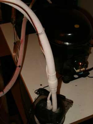

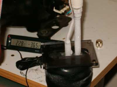

Ειδα αρκετη βελτιωση σε σχεη με το R134. Πρωτον κατεβαζε αρκετα πιο γρηγορα την θερμοκρασια και καταφερα -37 χωρις μονωση και με μολις 1/5 μοτερ. Οποτε με βλεπω γυρω στα -40 με αυτο το μοτερακι. 10 βαθμοι πιο κατω απο το 134 δεν ειναι πολυ αλλα ειμαι πολυ κουρασμενος για να κανω tunning. Καλα ειναι και τοσο!
μιλαμε οτι τωρα χρειαζομαι πολυ καλη μονωση....

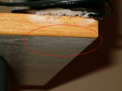

Υγροποιηση σε 1,5cm ξυλο!

εγω επειδη ειμαι συναχωμενος.............μολις ειδα τη φωτο με το ξυλο με επιασε ενα φταρνισμα αλλο πραμααααααααααααααααααα........σνιφ,σνιφ
Γιτσες! :p

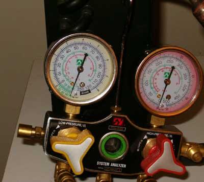

το R404 εχει και αλλες δυνατοτητες
αυξησε την καταθλιψη χαμηλωσε την αναρροφηση να μην εχεις επιστρεφομενα
για αποτελεσματικη εξατμιση του πτητικου μεσου
