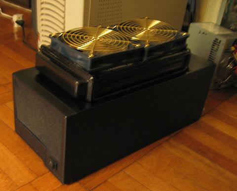

Το έστησα!! Water time!!!

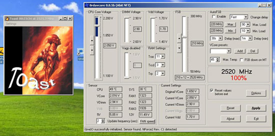

Έχω και άλλες φωτό αλλά δεν έχει νόημα να ποστάρω γιατί είναι με διαφορετικά settings fsb, multi και vcore.
Αυτό που παρατήρησα είναι ότι οι μνήμες μου δεν "θέλουν" volt με ΤΙΠΟΤΑ! 2.6 παίζουν μόνο. Στον επεξεργαστή τα volt έδειξαν να τον "γιατρεύουν....αλλά μνήμες τίποτα.
Υπόψη ότι το psu είναι ενα HEC 300w.....οπότε κάτι παίζει λάθος εκέι υποθέτω. Με ένα καλό psu θα παίξω καλύτερα πιστεύω.

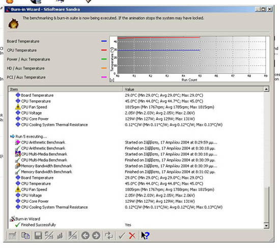

Επίσης παρατήρησα ότι απο full load temps σε idle πέφτει ΑΚΑΡΙΑΙΑ!
Ένας "κακός" παράγοντας είναι σίγουρα το ψυγείο από το hac. Περιορίζει ΠΟΛΥ τη ροή...αφου απο 12mm ρίχνει στα 6mm περίπου τη σωλήνα.
Ακούω σχόλια, παρατηρήσεις και προτάσεις:rolleyes:
ps. Όταν λέω δεν παίζουν οι μνήμες με volt, εννοώ ότι δεν βγάζει πρίμε95....μέγιστο stable πριμε είναι στα 12χ205 και σιγά σιγά 12χ210 αλλά με error μετά από 1 ώρα πάντα με τις μνήμες στα 2.6
Ευχαριστώ για τα καλά σας λόγια.
Περιμένω σχόλια προτάσεις από τους μάστορες των volt και multi και psu's όπως επίσης και από τους θερμοκράτορες....
Τι λέει από απόδοση το νεράκι και πως μπορω να βελτιώσω αυτο με τις μνήμες. Αλλαγή psu?

300W ειναι παρα πολυ λιγα. Για ενα καλο o/c πιστευω θες 420W (minimum) και πανω...
Εγω παντως με μονό ψυγειο και εναν 120αρι πανω εχω 28idle και 32-34 full load... Mε ενα μπλοκ φυσικα...
Η θερμοκρασία μου όμως σε σχέση με τα βολτ και τα watts μου πως είναι....?
Φαίνονται στα screens.
...εμενα μου φενεται οτι για τα volt που εχεις ριξει εχεις αρκετα καλες temps.......μπραβο πολυ καλη δουλεια.....οταν το ειδα φλασαρα...γιατι απορουσα αν ειχε επιχειρησει να κανει καποιος αλλος αποπειρα με αυτο το σκαζοκουτι:D ...και ο λογος ειναι.........(σορρυ για το off topic....):D .......
ρε παιδια ωραιο κουτακι που και ποσο το βρισκουμε ? εαν γινεται βεβαια να το βρουμε .....
Εντυπωσιασμένος :) Αψογη η υλοποιήση και προσεγμένη δουλειά Αν δεν κάνω λάθος είναι και το πρώτο νεράκι που φτιάχνεις? Καλως ήρθες λοιπόν στην αλλη μεριά και καλοδούλευτο
Μια χαρά τις βλέπω τις θρμοκρασίες σου σε σχέση με τα volt που έχεις Ελπίζω να είσαι ευχαριστημένος
YDinopoulos Καμιά σχέση το πως μετράει η μια μητρική με κάποια άλλη ειδικά σε τόσο διαφορετικούς επεξεργαστές Η μονη αξιόπιστη σύγκριση είναι στην ίδια μητρική με τις ίδιες εξωτερικές συνθήκες μεταξυ αερόψυξης -υδρόψυξης
