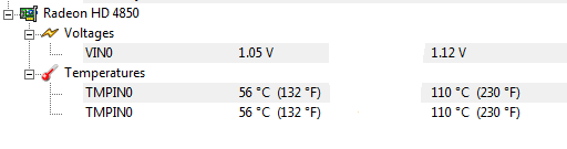

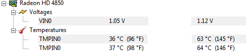

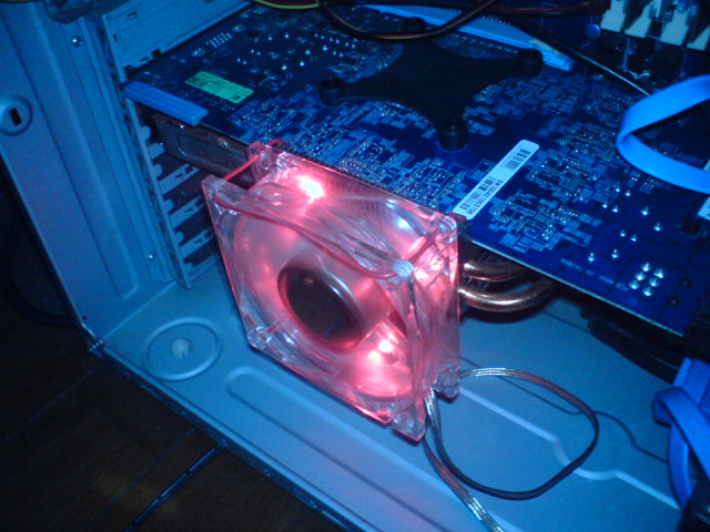

Damien Ιανουάριος 7, 2011 #109 Ιανουάριος 7, 2011 @alfisti Μια χαρά τα λένε τα παιδιά. Έτυχε να μου στείλουν την 4850 που λές απο rma(βασικά την επόμενη έκδοση της).Εχω πάνω εναν 80άρι ανεμιστήρα στις 2000 και δεν με ενοχλεί,πόσο μάλλον αν βάλεις με λιγότερες στροφές. Έβαλα το bench του DMC,μάντεψε ποια pic δεν έχει τον ανεμιστήρα:tongue:
alfisti Ιανουάριος 7, 2011 Author #110 Ιανουάριος 7, 2011 @alfisti Μια χαρά τα λένε τα παιδιά. Έτυχε να μου στείλουν την 4850 που λές απο rma(βασικά την επόμενη έκδοση της).Εχω πάνω εναν 80άρι ανεμιστήρα στις 2000 και δεν με ενοχλεί,πόσο μάλλον αν βάλεις με λιγότερες στροφές. [ATTACH]42708[/ATTACH] Έβαλα το bench του DMC,μάντεψε ποια pic δεν έχει τον ανεμιστήρα:tongue: [ATTACH]42706[/ATTACH] [ATTACH]42707[/ATTACH] παιδια τοπα ξανα και ξανα :tomato:οχι ανεμιστηρα μη μου λετε παρε αυτη δε κανει θορυβο παρε την αλλη το ιδιο..ειμαι οριακα σε θορυβο στο πισι δεν σηκωνει ουτε φτερουγισμα μυγας πλεον:jump1::jump1:
Ερνεστος Ιανουάριος 7, 2011 #111 Ιανουάριος 7, 2011 Έβαλα το bench του DMC,μάντεψε ποια pic δεν έχει τον ανεμιστήρα:tongue: [ATTACH]42706[/ATTACH] [ATTACH]42707[/ATTACH] Ωχ, άμα δει τους 110 ο D_Ace θα γίνει Τούρκος! :hehe: Έχει μαλλιάσει η γλώσσα του. . .
alfisti Ιανουάριος 7, 2011 Author #112 Ιανουάριος 7, 2011 110 ειναι αυτη που δεν εχει fan???????:sick::sick::sick::sick::sick:

Damien Ιανουάριος 7, 2011 #114 Ιανουάριος 7, 2011 παιδια τοπα ξανα και ξανα :tomato:οχι ανεμιστηρα μη μου λετε παρε αυτη δε κανει θορυβο παρε την αλλη το ιδιο..ειμαι οριακα σε θορυβο στο πισι δεν σηκωνει ουτε φτερουγισμα μυγας πλεον:jump1::jump1: Για την κάρτα που πρόκειται να πάρεις λέω.Αλλους fans δεν έχεις στο pc σου;Ένας 12αρις στις ~1150 που έχω πίσω στο κουτί ακούγεται (ελάχιστα)περισσότερο,γιατί να με προβληματίζει ο 8άρις;Τσίμπα την καρτούλα έτσι ξερά στην τελικη και πράττεις ανάλογα μετά.
