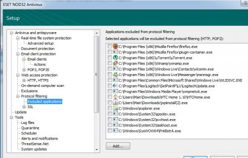

Προσπάθησα να βάλω το Nod32 σε advanced mode να δηλώσω τις πόρτες (TCP & UDP) αλλά είναι δύσκολο. Είναι σύνθετο πρόγραμμα. Γίνεται χαμός. Αν δε βαριέται κάποιος, ας βοηθήσει με το setup του Nod.
e-mule ports:
TCP: 45000
UDP: 45008
δεν έκανε κάτι
στη λίστα αυτή που μου δείχνεις, υπάρχει το e-mule
