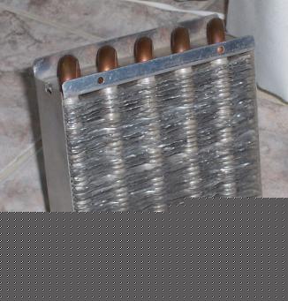

γνωμη σας γι'αυτο το ψυγειο!

Aψωγο ειναι φυσικα και θα κανεις δουλεια.!!!

Οτι θα κανει δουλεια θα κανει , εαν η δουλεια που θα κανει θα ειναι καλη η οχι με προβληματιζει.Λογω παρομοιας εμπειριας απο αντιστοιχο ψυγειο κανει μετρια δουλεια.
Πρέπει να κάνει δουλειά. Αν και κρίνοντας από την διατομή των σωλήνων σε σχέση με το μέγεθος του ψυγείου, δεν νομίζω το νερό όταν κυκλοφορεί να παραμένει στην περιοχή του ψυγείου για μεγάλο χρονικό διάστημα ώστε να ψύχεται ικανοποιητικά.
μου δίνει την εντύπωση ότι θα είναι μικρή η διαδρομή του νερού μέσα στο ψυγείο.

Πολύ αμφιβάλλω αν αυτό το ψυγείο είναι ιδανικό για watercooling. Σωληνωειδές με stacked αλουμινένια fins, δεν είναι ότι καλύτερο για σχεδιασμός. Αυτού του τύπου συνήθως χρησιμοποιούνται για άλλα υγρά που είναι πιο παχύρευστα από το νερό.
Όχι ότι δεν θα κάνει, απλά δεν είναι το ότι καλύτερο για το μέγεθός του.
Δεν εχεις να χασεις τπτ αν το δοκιμασεις.
στησε το w/c κ αν δεις οτι δεν αποδηδει τα αναμενομενα αλλαξετο.
οι σωληνωσεις σου του ειναι 1/2 και ολοκληρο ειναι 15*15εκατοστα
η ποσοτητα της θερμοτητας που εκλυει ενα ψυγειο δινεται απο τον τυπο
W = m * Cg * (Tεξοδου Tεισοδου)
οπου W = Watts
m = ροη του νερου σε kg/s
Cg = ειδικη θερμοτητα, που για το νερο ειναι 4186 J/(Kg°C)
ανεβαζοντας τη ροη, ανεβαζεις την αποδοση του ψυγειου.
α... και sorry για την φωτογραφια αλλα δεν μου την εβγαζε ολοκληρη!
Δεν πειράζει για την φωτογραφία, αυτά που θέλουμε τα βλέπουμε.
Δεν χάνεις τίποτα να το δοκιμάσεις, για το μέγεθός του και τον τύπο του δεν νομίζω να μην κάνει τουλάχιστον μέτρια δουλειά. Αλήθεια, από τι μηχάνημα είναι βγαλμένο;
Δεν νομιζω να μην κανει δουλεια ποια η διαφορα αυτου που πουλαει το HAC? εχω το δυπλο και θερμοκρασιες μου ειναι μια χαρα.
ΔΟΚΙΜΑΣΕ ΤΟ ΦΙΛΕ ΜΟΥ εκει ειναι η αποδυξη.!!!!
Να το δοκιμάσεις!
Κανείς μας δεν είπε ότι δεν θα κάνει δουλειά.
Μπορεί να μην είναι κάτι τι εξαιρετικό αλλά μια χαρά θα λειτουργήσει.

Εάν εννοείς της σειράς HTF, είναι λεπτοσώληνο, πολλών μέτρων σωλήνα και έχει τα fins σε σχηματισμό κυψέλης. Εντελώς διαφορετικό design.

άλλο το μια χαρά και άλλο το οι καλύτερες δυνατές...
παιδια το ψυγειο μου το εχει φερει ενας φιλος και δεν ξερω ακριβως απο που!
αλλα πιστευω εαν βαλω και ενα 12αρι ανεμηστιρακι θα κανει κατι.
αν δω οτι σε idle εχει καμια 40 θα το αλλαξω!
