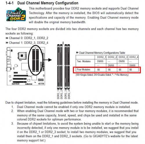

http://www.overclock.co.uk/product/Gigabyte-GA-EG41MF-US2H-Intel-G41-VideoSound-Sock_19723.html
Διάβασε τα κόκκινα γράμματα, η δεύτερη διάταξη αν και δουλεύει, δεν είναι σωστή στην χρήση
Τώρα αναγκαστικά το έχω όπως είπα και ποιο πριν, 1 κενή, 1 Crucial, + 2 Samsung, αλλιώς δεν το σηκώνει με τίποτα.
ΔΕΝ μπορείς να κάνεις τπτ (με τις συγκεκριμένες μνήμες που έχεις..), είναι τεχνητός.. περιορισμός της intel στα entry lvl chipsets (το ίδιο πρόβλημα έχει και η P31 στο pc του father :/ ) αν γεμίσεις και τα 4 σλοτς, πρέπει να έχεις single side modules. δές και το manual στην σελίδα 16.

δεν έχω κοιτάξει τα manual των Asus-msi-asrock που αναφέρεις αλλά είμαι 99% σίγουρος ότι και αυτές τον ίδιο περιορισμό έχουν λόγω chipset και μόνο.(σε αυτό τουλάχιστον δεν νομίζω ότι φταίει η gigabyte)
