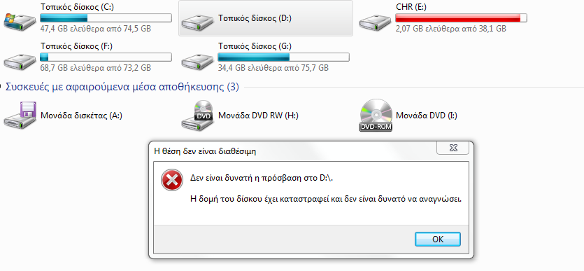

johnymag Δημοσιεύτηκε Δεκέμβριος 18, 2010 #1 Δημοσιεύτηκε Δεκέμβριος 18, 2010 παιδια εδω και καποιες μερες αντιμετωπιζω ενα πραβλημα..ο σκληρος μου δισκος western digital 640gb caviar blue ενω φενεται σε bios και windows δεν μπορω να μπω στα αρχεια του βγαζοντας μου αυτο το μημνυμα..ειναι ο κυριως αποθηκευτικος μου δισκος οπου εχει μεσα τα παντα..μουσικη,φωτογραφειες και αλλα πολλα..τι εχει παθει?μπορω να τον επαναφερω χωρις να χασω δεδομενα?επισης ακουγεται οτι δουλευει κανονικα οποτε δεν νομιζω το προβλημα να ειναι μηχανικο..

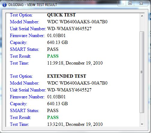

overvolt Δεκέμβριος 19, 2010 #2 Δεκέμβριος 19, 2010 Κατέβασε το πρόγραμμα από WD που κάνει διάγνωση , να δεις τι θα σου πει .Και μετά τα ξαναλέμε .
johnymag Δεκέμβριος 19, 2010 Author #3 Δεκέμβριος 19, 2010 οριστε τα αποτελεσματα..ολα οκ..τι γινετε τωρα?

h4ckerman Δεκέμβριος 19, 2010 #5 Δεκέμβριος 19, 2010 πω κανεις δεν ξερει τιποτα μεχρι τωρα? παντως δεν ειναι αυτο που σκεφτομουνα περι ιδιοτητες->ασφαλεια->και ομαδες χρηστων αυτο με την δομη με μπερδευει
