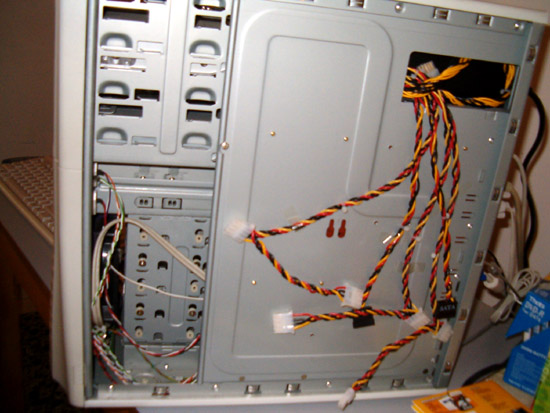

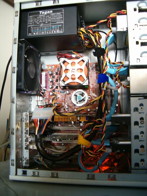

Να πως το τοποθέτησα στον υπολογιστή μου.
Συγκεκριμένα απέφυγα να στριμώξω τα καλώδια που περίσσευαν στο πάνω μέρος του κουτιού για να μη κλείνουν τον πίσω ανεμιστήρα του τροφοδοτικού.
Αν κάνω κάποιο λάθος πείτε μου.

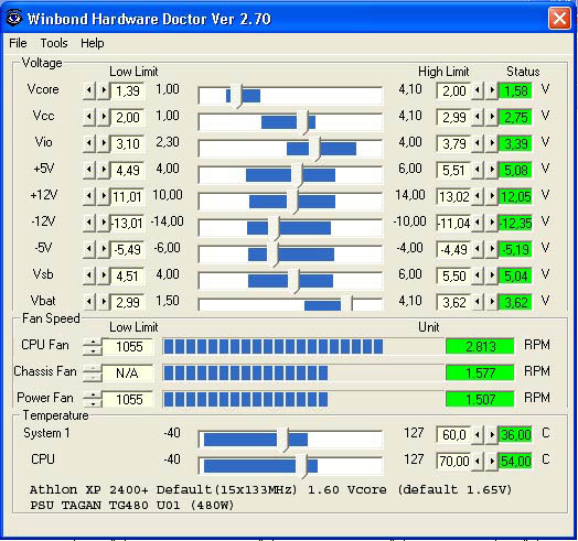

Κι εδώ οι ενδείξεις θερμοκρασίας και τάσεων όταν έτρεχα toast για μια ώρα και πλέον
Πραγματικά καλές τάσεις.
Η θερμοκρασία του δωματίου ήταν 26οC.
(H υψηλή θερμοκρασία του επεξεργαστή οφείλεται στις συντηρητικές στροφές του ανεμιστήρα του)
Κάτω από αυτές τις συνθήκες το τροφοδοτικό ψηνόταν σε εμένα.

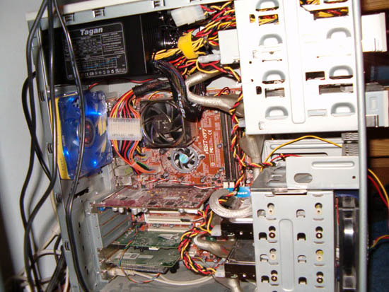

Να και μια φωτογραφία από το PC του Αριστείδη.
Όπως βλέπετε όλα τα καλώδια είναι στριμωγμένα στον πίσω ανεμιστήρα του τροφοδοτικού παρ όλα αυτά το τροφοδοτικό παραμένει ψυχρότατο, όπως ανέφερες κι εσύ Στράτο.
