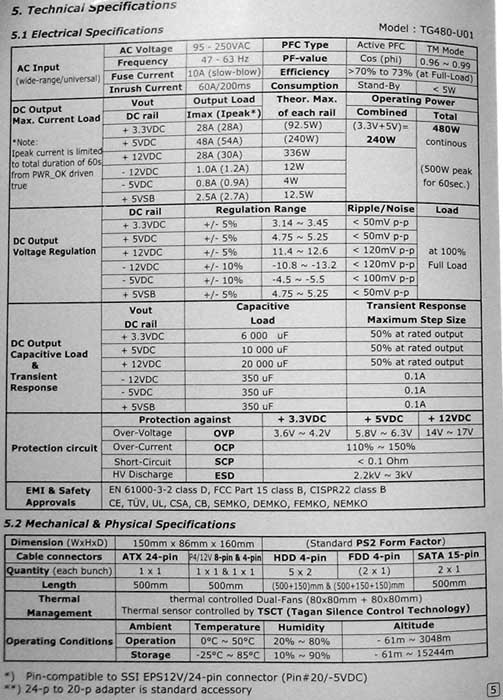

kaynd Δημοσιεύτηκε Απρίλιος 16, 2004 #1 Κοινοποίηση Δημοσιεύτηκε Απρίλιος 16, 2004 Είπα κι εγώ να αναβαθμίσω την τροφοδοσία του συστήματος μουΠήρα το TAGAN TG480 U01καθώς η λειτουργία του συγκεκριμένου τροφοδοτικού στο PC του Αριστείδη (Aristos87) μου άφησε άριστες εντυπώσεις, τόσο από τον εκπληκτικά αθόρυβο χαρακτήρα, την πολύ καλή θερμική συμπεριφορά (είναι μονίμως στην θερμοκρασία του σώματος)Το συγκεκριμένο κομμάτι ήταν το πρώτο που έφτασε σα χέρια του πωλητή της Checkmate και μάλιστα όχι για άμεση πώληση αλλά ως δοκιμαστικό κομμάτιΔεν ξέρω αν αυτό σημαίνει τίποτα όσον αφορά την ποιότητα του Ας έρθω τώρα στο δικό μουΤο εγκατάστησα κανονικότατα στο κουτί μου (σημειώνω ότι έχω ακριβώς τι ίδιο με τον Αριστείδη).Κατόπιν πίεσα το τροφοδοτικό με 2V στον επεξεργαστή ο οποίος περιέργως δεν ανέβηκε καθόλου πάνω από τα 2400MHz ακόμα και με αυτή την τάση!Με το παλιό μου 300αρη PSU τον έφτανα σταθερότατα στα 2400 με 1,9Vcoreδεν έδωσα μεγάλη σημασίαΚατόπιν έτρεξα για κάποια ώρα toast να δω τις τάσεις γενικά καλέςΈκλεισα το κουτί και έπαιξα λίγο far cry Πραγματικά αθόρυβο το τροφοδοτικό με όλη τη σημασία της λέξηςΤόσο αθόρυβο που μου έκανε εντύπωση παρατήρησα τους ανεμιστήρες οι οποίοι λειτουργούν τόσο αργά που ξεχωρίζεις τις φτερούγες όταν γυρνάνε! Περιττό να πω να πω ότι δεν αισθάνομαι καμία ροή αέρα όταν βάζω το χέρι μου πίσω από το τροφοδοτικό.Και εδώ αρχίζει το δράμα..Τυχαία ακούμπησα την πίσω γρίλια και έπαθα ΣΟΚ!Δεν ήταν απλά ζεστό αλλά ΚΑΥΤΟ!’νοιξα το κουτί και έπιασα επίμονα το τροφοδοτικό από όλες τις πλευρές και η αίσθηση ήταν η ίδια με αυτή που μου δίνει η ψήκτρα του επεξεργαστή μου όταν αυτός δουλεύει στους 50οC!Ουδέν σχόλιο..Θα το πάω πίσω με την πρώτη ευκαιρία γιατί πιστεύω ακράδαντα ότι είναι ελαττωματικό.Και κάποιος άλλος χρηστής (δεν θυμάμαι τι nik του) είχε μιλήσει για αυτό το πρόβλημα αλλά δεν έδωσε συνέχεια στο θέμα Απλά θα ήθελα όσα μέλη μπορούν και έχουν αυτό το τροφοδοτικό να ποστάρουν τις εντυπώσεις τουςΠεριμένω Link to comment Share on other sites More sharing options...

kaynd Απρίλιος 17, 2004 Author #7 Κοινοποίηση Απρίλιος 17, 2004 Αρχική απάντηση από Astakos [Σήμερα, στις 02:49] Σκεφτηκα οτι μαλλον ειμαι στο οριο του 60% load και οι ανεμιστηρες ειναι στις 500rpm.Το tagan νομιζω αυξομειωνει τις στροφες αναλογα με το φορτιο και οχι με την θερμοκρασια οπως αλλα... Σύμφωνα με το εγχειρίδιο χρήσης, η ρύθμιση των στροφών του ανεμιστήρα γίνεται και με βάση την θερμοκρασία. Link to comment Share on other sites More sharing options...
