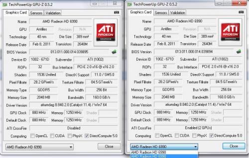

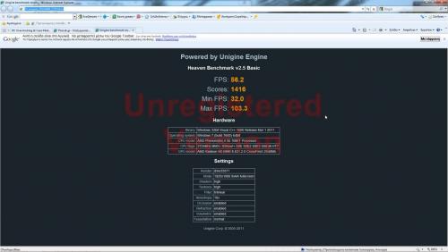

teomal Απρίλιος 8, 2011 #1185 Κοινοποίηση Απρίλιος 8, 2011 Καλησπερα σημερα περασα την 6990 και τησ εκανα κατι μετρησεις και ειναι πολυ ανεβασμενη με την 5970.... το ερωτημα μου ειναι οτι μολις ανοιγω το GPU-Z.0.5.2 μου γραφει οτι crossfire disabled και ακριβος απο κατω εκει που γραφει την καρτα μου εχει μια επιλογη παλι amd radeon hd 6990 που οταν την επιλεγω μου γραφει ati crossfire enabled 2gpu ...ετσι πρεπει να ειναι? η δεν την αναγνωριζει καλα το 2gp.Mε το 3DMark06 μου βγαζει οτι εχω 2 καρτες οπως και το unigine Link to comment Share on other sites More sharing options...
venom7 Απρίλιος 9, 2011 #1186 Κοινοποίηση Απρίλιος 9, 2011 Δε σε πιάνω!!!Στην αριστερή εικόνα σου λέει disabled και στην δεξιά enabled και στις δείχνει και τις δύο! Link to comment Share on other sites More sharing options...
teomal Απρίλιος 9, 2011 #1187 Κοινοποίηση Απρίλιος 9, 2011 οχι μια και μια ειναι οχι και τα δυο μαζι εγω το εχω κανει ετσι για να δειτε . σε ολα τα τεστ λεει crossfire Link to comment Share on other sites More sharing options...
