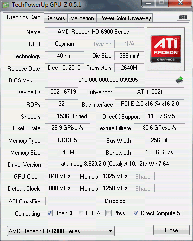

stavroslam Φεβρουάριος 4, 2011 #762 Φεβρουάριος 4, 2011 ολα οκ αλλα δεν μπορω να φτασω τις τιμες της 6970.παω κανονικα ως 840/1325.τι πρεπει να κανουμε?

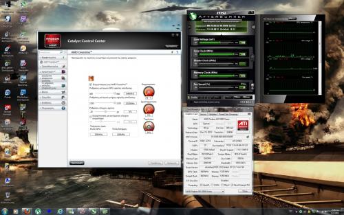

stavroslam Φεβρουάριος 5, 2011 #765 Φεβρουάριος 5, 2011 δειτε.ξεκλειδωσε τα shaders αλλα τα ρολογια δεν μπορω να τα παω πανω απο αυτο.γιατι?
papatsonis Φεβρουάριος 5, 2011 #766 Φεβρουάριος 5, 2011 To enable unofficial overclocking in this version it is necessary to: * Set UnofficialOverclockingEULA field to the following text: I confirm that I am aware of unofficial overclocking limitations and fully understand that MSI will not provide me any support on it * Set UnofficialOverclockingMode to 1 to keep PowerPlay active (may not work on old ASICs), 2 to traditionally disable PowerPlay or to 0 to temporary disable unofficial overclocking path
zpaf Φεβρουάριος 5, 2011 Author #767 Φεβρουάριος 5, 2011 Εαν δουλευουν σωστα οι shaders με 1.1 volt, τοτε αυτοι που το εφτιαξαν ειναι "ασχετοι". Για το θεμα με το εαν οι shaders δουλευουν σωστα το καλυτερο ειναι καποιος που εχει 6970 να κανει ενα undervolt την καρτουλα του στο 1.1v και να μας πει τι γινεται. Over over aris20 ακουει ;
stavroslam Φεβρουάριος 5, 2011 #768 Φεβρουάριος 5, 2011 zpaf καμια ιδεα για το προβλημα μου εχεις που δεν μπορω να ανεβασω τα ρολογια?
zpaf Φεβρουάριος 5, 2011 Author #769 Φεβρουάριος 5, 2011 zpaf καμια ιδεα για το προβλημα μου εχεις που δεν μπορω να ανεβασω τα ρολογια?Δυστυχως τα ρολογια δεν ανεβαινουν μεσω ccc παρα μονο με το msi afterburner.Κανε edit το αρχειο MSIAfterburner.cfg και βαλε αυτα εδω στο αντιστοιχο section.[ATIADLHAL]EnableUnofficialOverclocking = 1AccessibilityCheckingPeriod = 0UnofficialOverclockingEULA = I confirm that I am aware of unofficial overclocking limitations and fully understand that MSI will not provide me any support on itUnofficialOverclockingMode = 1
