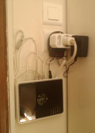

Athanasios2104 Δημοσιεύτηκε Δεκέμβριος 12, 2010 #1 Δημοσιεύτηκε Δεκέμβριος 12, 2010 Όπως λέει ο τίτλος, θέλω να δώσω γρήγορο σήμα στο υπόγειο του σπιτιού (3 όροφοι). Πρέπει να είναι γρήγορο γιατί ο μικρός αδερφός θα έχει το PS3 κάτω και θέλει να παίζει Black Ops χωρίς κολλήματα. Το router που χρησιμοποιώ για internet είναι το Speedtouch 585 από Connx, το οποίο για Wifi έχει μία κεραία. Δεν ξέρω πόσο δυνατό είναι το σήμα, άλλα στο ισόγειο το PS3 πιάνει κανονικά γιατί, εκτός των άλλων, ανάμεσα στους δύο ορόφους υπάρχει ένα άνοιγμα (για το φωτιστικό), οπότε δεν μεσολαβεί τοίχος. Το υπόγειο όμως είναι εντελώς κλειστό. Επειδή στο σπίτι δεν υπάρχουν ενσωματωμένες θύρες δικτύου στους τοίχους, σκεφτόμουνα να βάλω ένα Access Point στο ισόγειο και αν το σήμα είναι ακόμη ασθενές, να βάλω ένα ακόμη στο υπόγειο. Από την άλλη, παλιότερα κυκλοφορούσαν κάτι συσκευές με τις οποίες δημιουργούσες LAN μέσω των suko (δίκτυο ρεύματος) του σπιτιού. Δεν ξέρω αν "ναυάγησε" το όλο εγχείρημα, άλλα πλέον δεν τις βρίσκω :wassat: . Σε κάθε περίπτωση, θα ήθελα τη βοήθειά σας για (1) πως να δώσω σήμα στο υπόγειο και (2) πως να είναι δυνατό αυτό το σήμα. Αν έχετε να προτείνετε και συγκεκριμένο εξοπλισμό, θα ήταν ακόμη καλύτερα

Athanasios2104 Δεκέμβριος 12, 2010 Author #4 Δεκέμβριος 12, 2010 για το καλώδιο το έχω σκεφτεί, άλλα θα μου βγούνε πιο ακριβά τα κανάλια καλωδίων και οι "εργατοώρες" ώστε να φαίνεται όμορφα, για αυτό το απέκλεισα εξαρχής. Εδώ 20m καλωδιών έριξα 2 φορές για τα δωμάτια πάνω και μου πήρε πόσες ώρες... Με λίγο ψάξιμο είδα ότι θα χρειαστώ τουλάχιστον 2 αντάπτορες, έναν στο router και έναν κάτω στο υπόγειο (σωστά; ). Με ακόμη λιγότερο skroutzing βρήκα τα εξής δύο σετάκια: TP-Link TL-PA201K (90e) D-Link DHP-P307AV (80e) Και τα δύο up to 200Mbps και με κρυπτογράφηση, οι διαφορές είναι ότι το TP-Link έχει εφόρου ζωής εγγύηση από ΠΛΑΙΣΙΟ ενώ το άλλο αν χαλάσει (ειδικά από Pixmania) "τέλος", ωστόσο τα D-Link βγάζουν έξοδο suko το οποίο θα ήταν χρήσιμο - ειδικά για τον αντάπτορα στο router (βλέπε φώτο ).
