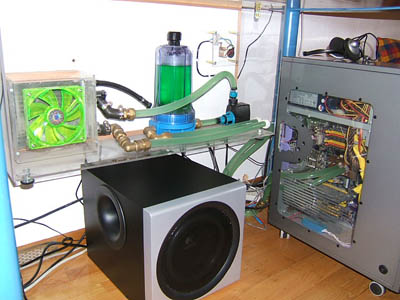

Reaper Μάρτιος 16, 2006 #22 Μάρτιος 16, 2006 Μιας και λέμε για τις hydor ας πω και εγώ για την δικιά μου (L25) την οποία την έχω 1 χρονο και τελευταία ακούγεται εκνευριστικά πολύ. Και μια ερώτηση: οταν η αντλία λειτουργεί χωρις νερό ακούγεται πολύ?? Γιατί όταν την πρωτοπήρα και την έβαλα να δουλέψει (χωρίς νερό) ακουγόταν παρά πολυ... Βάζω και μια φοτο της υδροψυξης μήπως εχω τίποτα λάθος και γι'αυτο ακούγεται ο θόρυβος

Reaper Μάρτιος 16, 2006 #26 Μάρτιος 16, 2006 Αρχική απάντηση από ergotelis [Σήμερα, στις 13:57] βάλε από κάτω της τπτ βαμβάκι ή κάτι μαλακό και βίδωσε πιο καλά στο τοίχο την βάση της!Παράγει κραδασμούς αν ακουμπά σε κάτι χαλαρό,μπορεί στο τοίχο να μην έχει βιδωθεί γερά το τζάμακι! Βάλε την να παταει σε αντικραδασμικο υλικο Την αντλία την έχω πολυ καλά βιδωμένη και με ροδέλες απο λάστιχο. μπορεί να παράγονται βέβαια λιγη κραδασμοί γιατι ολο τι κουτι της υδροψυξης βρίσκεται βιδωμένο στο κατω μέρος του γραφείου. (υπάρχει κενό απο πισω για να φεύγει ο ζεστός αέρας απο το ψυγείο) Αλλά ρε παιδιά δεν μου απαντήσατε αν η αντλία αυτη κανει θόρυβο οταν λειτουργεί χωρίς νερό. Γιατί αν δεν κάνει τοτε η αντλία μου είναι προβληματική
koumle Μάρτιος 16, 2006 #27 Μάρτιος 16, 2006 Αρχική απάντηση από Reaper [Σήμερα, στις 15:51] Μιας και λέμε για τις hydor ας πω και εγώ για την δικιά μου (L25) την οποία την έχω 1 χρονο και τελευταία ακούγεται εκνευριστικά πολύ. Και μια ερώτηση: οταν η αντλία λειτουργεί χωρις νερό ακούγεται πολύ?? Γιατί όταν την πρωτοπήρα και την έβαλα να δουλέψει (χωρίς νερό) ακουγόταν παρά πολυ...Βάζω και μια φοτο της υδροψυξης μήπως εχω τίποτα λάθος και γι'αυτο ακούγεται ο θόρυβος Στην έξοδο της αντλίας έχεις λυγίσει πολύ το σωλήνα. Σχεδόν 120 μοίρες γωνία έχεις. :sick: Βγάλε τις βεντούζες και βάλε την να πατάει σε αντικραδασμικό υλικό. (Κάτι σαν μικρό σφουγγαράκι αν έχεις).Κάτι σαν αυτά που έχουν μέσα οι μητρικές... Δίπλωσέ το μία δύο φορές και βάλτο κάτω από την αντλία.Έχεις κάνει καλή εξαέρωση??Έχει μπουρμπουλίθρες μέσα το κύκλωμα??Κανονικά δεν θα έπρεπε να ακούς τίποτα από την αντλία.Τι νερό έβαλες? Πρόσθετα έβαλες??
gocu Μάρτιος 16, 2006 #28 Μάρτιος 16, 2006 ο θορυβος που ακους οταν δεν εχεις νερο μεσα ειναι ο αερας και αυτος ο θορυβος σημαινει οτι την καταστρεφεις σιγα σιγαοταν ακους να παει να γινει αυτος ο θορυβος σημαινει οτι εχεις αερια μεσα (απο εξατμισεις του νερου κλπκλπ) και πρεπει να κανεις εξαερωση..θα πρεπει να εχεις στο ντεποζιτο μια τρυπα για να μπορεις να το κανεις αυτοοσο για το αλλο που ακουσα οτι η eheim ειναι πιο αθορυβη απο την hydor νομιζω οτι ειναι λιγο λαθος...(νομιζω ετσι??)οτι ειναι καλυτερη ειναι αλλα κανει και τα 2πλασια λεφτα
Reaper Μάρτιος 17, 2006 #29 Μάρτιος 17, 2006 Αρχική απάντηση από nkoumle [Χθες, στις 19:48] Στην έξοδο της αντλίας έχεις λυγίσει πολύ το σωλήνα. Σχεδόν 120 μοίρες γωνία έχεις. :sick: Βγάλε τις βεντούζες και βάλε την να πατάει σε αντικραδασμικό υλικό. (Κάτι σαν μικρό σφουγγαράκι αν έχεις). Κάτι σαν αυτά που έχουν μέσα οι μητρικές... Δίπλωσέ το μία δύο φορές και βάλτο κάτω από την αντλία. Έχεις κάνει καλή εξαέρωση?? Έχει μπουρμπουλίθρες μέσα το κύκλωμα?? Κανονικά δεν θα έπρεπε να ακούς τίποτα από την αντλία. Τι νερό έβαλες? Πρόσθετα έβαλες?? Λοιπόν τους κραδασμούς τους απορρίπτουμε ως αίτιο του θορύβου γιατι νομίζω οτι δεν οφείλετε εκεί. Μπουρμπουλήθρες δεν εχω στο κύκλωμα και νομίζω οτι η εξαέρωση εχει γινει σωστα αφου στο πανω μερος του τανκ υπαρχει μια μεγάλη τρυπά. Το νερό ειναι αφιονισμένο και παραφλου (δεν θυμάμαι ακριβώς αναλογία) Νομιζω οτι ο θόρυβος γινεται γιατι υπάρχει αερας στο κύκλωμα αλλα δεν μπορω να εντοπίσω τι λάθος εχω κάνει.
