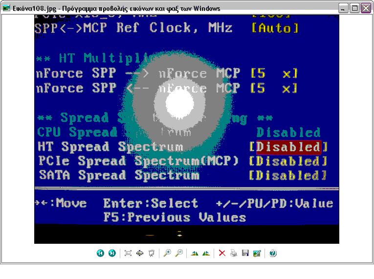

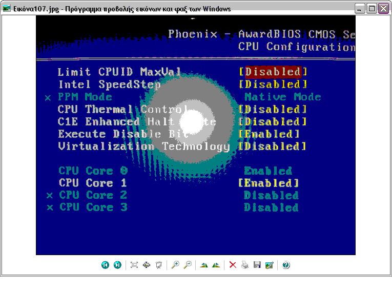

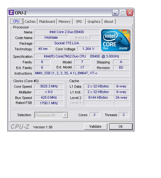

Ξεκινησα overclocking στον Ε8400 (Ε0) 3,00ghz φτανοντας τον στα 3,8 με timings οι μνημες στα 5-5-5-15 οι οποιες μονες τους δουλευουν σε 16:15(ειναι σωστο αυτο?????)....Ετσι θα ηθελα να σας δειξω τις ρυθμισεις και τα αποτελεσματα καθως ειμαι αρκετα αρχαριος και θα ηθελα την βοηθεια σας!
Καταρχας το συστημα αποτελειται απο:
motherboard evga 780i sli
memory:(2x1GB)GEIL DDR2-800MHZ CL με χρονισμους 4-4-4-12 GX22GB6400UDC
ψηκτρα zalman 2000rpm
Oποτε εχουμε και λεμε για τις ρυθμισεις των Βιοs
vcore:1.3000V
cpu fsb:1.3V
memory voltage:1.85(default)
North bridge=1.4V
South bridge=1.55V
και:
Στη συνεχεια ετρεξα το prime95 για μια 8 ωρες χωρις να κατεβασω τα timings και μου βγηκαν ολα τα αποτελεσματα ΟΚ εχοντας θερμοκρασια 60-62(max) κατα τη διαρκεια του stress.(προσωπικα την θερμοκρασια την βλεπω λιγο τσιμπημενη!)
Μετα ομως ετρεξα και το occt και μου παγωσε η οθονη στα πρωτα 2 λεπτα!?????
Πειτε μου την γνωμη σας και τις συμβουλες σας!

φιλε venom7 σ'ευχαριστω για την απαντηση σου αλλα το εχω διαβασει πολλακις το θεμα αυτο και συμφωνα μ'αυτο εκανα το ο/c!ομως επειδη ειμαι αρχαριος και επειδη δεν καταλαβαινω γιατι ενω τρεχω το prime95 2 φορες επι 10 ωρες χωρις λαθη οταν παιζω το call of duty black ops π.χ,αρχιζει και κολλαει!!!φυσικα πριν δεν κολλαγε καθολου!!δεν καταλαβαινω τι γινεται!!μηπως φταιει οτι οι μνημη και το fsb ειναι unlinked σε 16:15 αναλογια???δεν καταλαβαινω

Νομίζω οτι θα σε δυσκολέψουν οι μνήμες.
Δοκίμαζε πρώτα τον 1:1 (αναγκαστικά) και τσίμπα λίγο τα V στην μνήμη πχ 1.9V.
Ο δικός μου Ε8400 άντεχε με 1,360 τα 8,5Χ500/9Χ475.

Απλά τάση ίσως θα χρειαστείς ~1.42V κάπου εκεί..
