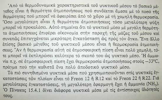

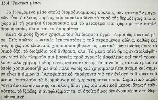

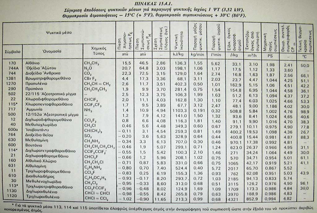

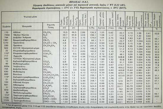

.38-.45 Απρίλιος 15, 2004 #7 Απρίλιος 15, 2004 ελπιζω να βοηθησει λιγο. κλικ στον πινακα και ανοιγει πιο μεγαλο

.38-.45 Απρίλιος 15, 2004 #10 Απρίλιος 15, 2004 Παράθεση Αρχική απάντηση από antonisk7 [13-04-2004 18:23] όπως και κάθε πτητικό υγρό όταν του δίνεις ενέργεια πχ όταν το ακουμπάς στα χέρια σου αυτό την απορροφα για να εξατμιστεί και σου δίνει την αίσθηση ότι κρυώνει , ουσιαστικά το χέρι σου κρυώνει όχι το υγρό.
