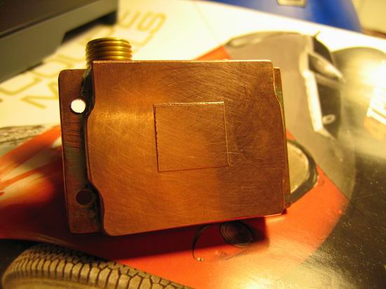

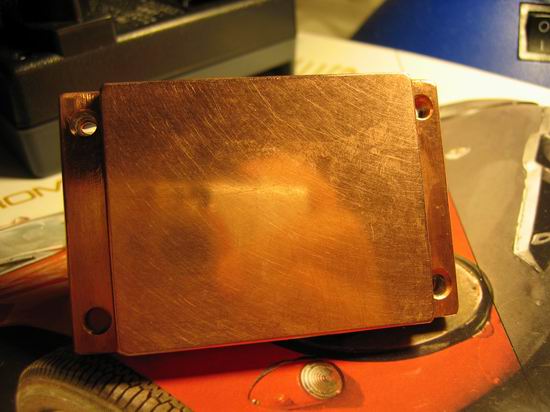

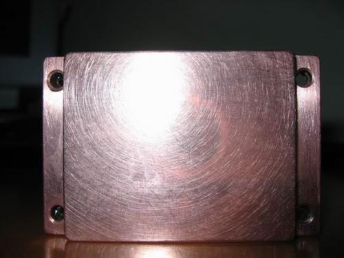

JiMk Δημοσιεύτηκε Απρίλιος 7, 2004 #1 Δημοσιεύτηκε Απρίλιος 7, 2004 Πέρασαν σχεδόν 6 μήνες μετά την κατασκευή του και είπα να το ανανεώσω, τρίψιμο με brasso και σύρμα (για πιάτα) και...... ιδού. Υπάρχει τρόπος να το κάνω καθρέπτη, χωρίς γρατσουνιές?

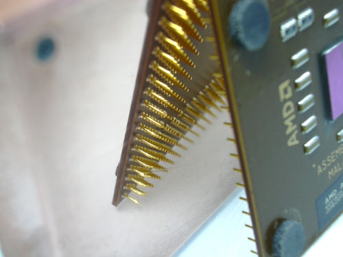

JiMk Απρίλιος 7, 2004 Author #5 Απρίλιος 7, 2004 Το έκανα με λίγο ΑΖΑΧ.... τεσπα θα δοκιμάσω κάτι άλλο όπως στο λινκ σου (38-45)

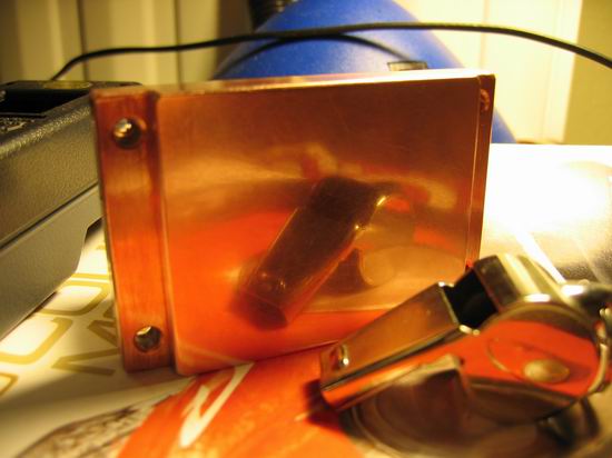

Astakos Απρίλιος 8, 2004 #8 Απρίλιος 8, 2004 Μολις πριν 4 ωρες τελειωσα το lapping με ντουκοχαρτα..Ενω αρχικα πιστευα οτι κατι δεν κανω καλα,μολις πηγα στο 2000 αρχισε να φαινεται η διαφορα..Απ'οτι καταλαβα θελει στο τελος πολυ απαλο τριξιμο και αρκετο νερο...Τα σημαδια φαινονται λιγο οταν την κοιταω καθετα.Προς οποιαδηποτε αλλη γωνια ειναι καθρεφτης..Μου φαινεται οτι οι γρατζουνιες σου ειναι παρα πολυ βαθειες σε σχεση με το αν ειχες χρησιμοποιησει ντουκοχαρτα.Εγω παντως κερδισα 7 ολοκληρους βαθμους..Η ψυκτρα μου ηταν χτυπημενη απο τον προηγουμενο..Ισως επεξε ρολο και η ανανεωση της ceramique.

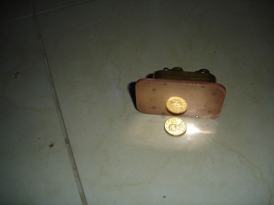

doctor Αύγουστος 10, 2005 #9 Αύγουστος 10, 2005 θέλησα να γυαλίσω ένα waterblock της Silverprop ....αυτό που χρησιμοποίησα τοτε στο .....κουβαδοπρότζεκτ ήταν σε άθλια κατάσταση δυστυχώς δεν τράβηξα μια φωτογραφία για σύγκριση .....αφου μελέτησα τα σχετικα με lapping θέματα..... και μην έχοντας τα απαραίτητα υλικα ντουκοχαρτα ή την αλοιφη Glasurit...... είπα να χρησιμοποιήσω την αλοιφη που προτεινουν για καθαρισμό της κεραμικής εστίας .... 5 λεπτα έκανα lapping στο τζάμι του γραφείου και 3 λεπτα με ένα πανάκι ....και να τα αποτελέσματα! η αλοιφή είναι η Vitro clen για κεραμικές εστίες

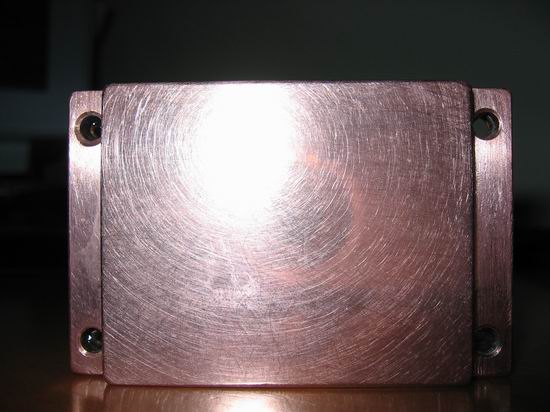

Skinny13 Αύγουστος 11, 2005 #15 Αύγουστος 11, 2005 απο ενα σημειο και μετα το πολυ lapping δεν κανει διαφορα...
