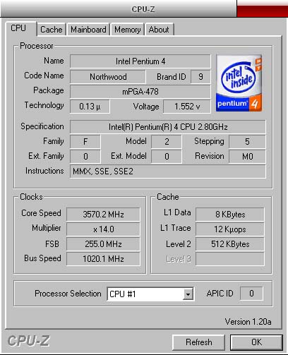

Ως γνωστο στους περισσοτερους ειχα ενα prommie το οποιο το πουλησα. Εψυχε εναν 2.8c σε μια p4c800 και δουλευε στα 3.8 για καθε μερα αν και δουλευε σταθερα και στα 4.2, για να μη το ζοριζω και μου σκασει καμια μητρικη στα χερια. Βγηκε το prommie, stock cooler πανω και ολα ωραια και ολα ανθηρα....εως σημερα που εκατσα να δω πως παει. Παιδευομαι 6 ωρες και ακομα ανεβαζω. Ταση στοκ και Prime 30 λεπτα για δοκιμη και τα λοιπα....τι να του πω τωρα μου λετε? Να τα παρω και να βριζω? Να ευχαριστω τον θεο που ειμαι κολ@@@ρδος? Τι?
Αμα δεις 3800 σταθερα τοτε ναι....να ευχαριστας που εισαι φαρδος αλλα με 3570 δεν μπορω να πω οτι ειναι καλο νουμερο....
Με stock volt και cooler? Μπα καλα ειμαι.....κατσε να τελειωσει ενα download και θα παω για παραπανω...

Kαλα δεν θα το λεγα...μετρια προς καλα ισως...
Το O/C σου για αέρα είναι αρκετά καλό!
Τώρα για το prommie δε ξέρω είσαι σίγουρος ότι λειτουργούσε κανονικά?

Ε μαλλον. 4.2 με αερα ακομα δεν τα επιασα.

απο θερμοκρασιες πως πας στα 3,5 με 1,5 ???
ποσο εφτασε με def ταση ???
Ειναι με stock ταση (1.525v) και συνεχιζουμε....31 idle και 46 f load εκει αλλα μαλλον δεν παει κατι καλα με την asus...28 εχω case. Mαλλον κυριολεκτικα εγινε παγωτο απο το prommie και περιμενει κανενα φαινομενο του θερμοκηπιου να λιωσουν οι παγοι...

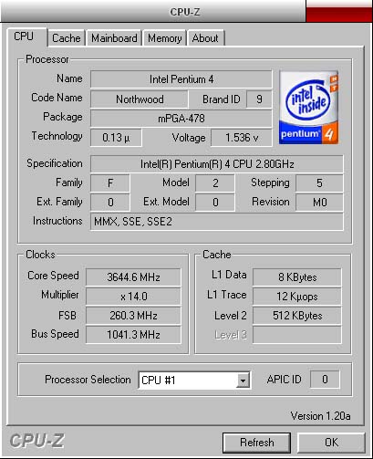

Nα τα μας...το ενα απο τα 2 prime εβγαλε error στο 15λεπτο...το αλλο ακαθεκτο ομως. Στα 265 κολλαει μετα απο λιγο f load...και οι θερμοκρασιες τσιμπησαν, καπου 55-60c f load....οποτε ασφαλες οριο με ολα stock τα 255....αν ριξω τωρα 1.75ν θα φταιω σε τιποτα?
:devil: χωσε :devil: απλως για να δεις μεχρι ποσο θα παει και μετα κατεβα...
πιστευω καπου στα 3.9 θα βρασει με 1,75-1,80 ακομα και idle αλλα τουλαχιστο θα δεις μεχρι που θα παει...με στοκ ψυκτρα

Μπα δεν λεει...δοκιμασα και αρπαξανε οι θερμοκρασιες αμεσως...stock cooler off για την δουλεια. Idle αστο ηδη μπηκα 270fsb μεσα στα win, τι να το κανεις ομως αφου και ie να ανοιξεις κολλαει?
