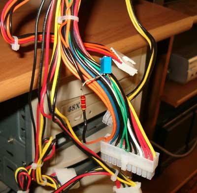

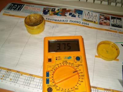

Αυτοι οι καφεδες ειναι ακρως ενημερωτικοι!!
δηλαδη, αν κρεμασω τα καλωδια του τροφοδοτικου απο το γραφειο, το πολυμετρο μου θα δειξει 3.75????

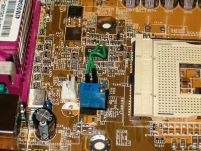

Για προσεξε καλυτερα... την αντιστασουλα και το τριμμερ δεν τα βλεπεις στα κρεμασμενα καλωδια?
Δε κανεις κ μια επεξηγηση για οσους δεν ειναι ηλεκτονικοι κ να "διαβαζουν" τις αντιστασεις.
Το ενα παει στην 3,3 το αλλο ??

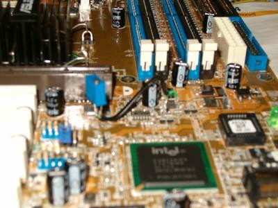

Δλδ εχεις ενα +0,45 στη εισοδο της 3,3 στη mobo.
Στα
AGP bus - 3.3v line
Southbridge - 3.3v line
Northbridge - 3.3v line
Memory - 3.3v line*
που περνουν απο τηνη 3,3 εχεις καποια αυξηση?
Γενικοτερα τι κερδιζεις απο την ολη ιστορια???
Ti κερδιζω? Ενα θα σου πω! Οι μνημουλες μου ειναι winbond bh6 που ως γνωστο θελουν ρευμα. Τα 3,75 ειναι το maximum που ανεβαινει. Με το trimmer μπορω να παιξω οσο θελω εγω. Ξεκιναει απο 3,24. :)
Δεν εννοω σε προσωπικο επιπεδο ΕΣΥ τι κερδισες,
αν μας εδινες κ τις υπολυπες τασεις οπως εκανες με τις μνημες θα ηταν καλο. :)
Μετα απο vmods στο bios δειχνει τις πραγματικες τασεις ή συνεχιζει να δειχνει τα ιδια κ υπολογιζεις?
  Παράθεση
Αρχική απάντηση από fantacid [06-04-2004 21:03]
Μπορεις να μετρησεις τα agp,Sb,Nb k mem?
Na δουμε τελικα τι κερδισες
Χωρις vmod καμια ταση απο αυτες που αναφερεις δεν αυξανεται μετα το πειραγμα της 3,3. Αυτο που πιθανον να κερδισεις ειναι οι τασεις που "βγαινουν" απο την 3,3 γραμμη να ειναι πιο σταθερες υπο φορτιο.
