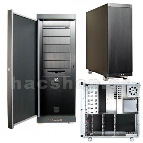

Tai Chi VB5001SNA
Το νέο κουτί της Thermaltake.
Εϊναι όλο από αλουμίνιο και έρχεται με την υδρόψυξη έτοιμη.
To waterblock μπήκε χωρίς να αφαιρεθεί το original backplate.
Προστέθηκε το backplate της Thermaltake και οι βίδες στήριξης της CPU πέρασαν από τις ήδη υπάρχουσες υποδοχές.
Αφαιρέθηκε το αλουμίνιο των 4 mosfets πάνω από τη CPU, καθαρίστηκε και μπήκε Arctic silver Ceramigue.
Μητρική ASUS A8N32 SLI Deluxe.
Μπορείτε να δείτε μεγαλύτερες τις φωτογραφίες κάνοντας κλικ πάνω τους.
Το κουτί το έβαλε η Thermaltake στο site της πριν από 12 μέρες.
Κόστισε 480 ειδική παραγγελία από Ελλάδα μέσω φίλων.
Μου ήρθε σε 10 μέρες.

Αρχική απάντηση από mariosalice
Tai Chi VB5001SNA

Με την ευκαιρία να πω λίγα πράγματα από την εμπειρία μου κατά το στήσιμο.
Το κουτί είναι ΑΤΧ - ΒΤΧ, φτιαγμένο από στρατζαριστό αλουμίνιο ολόκληρο (ακόμα και τα μπροστινά καλύμματα των drive bays).
Το αλουμίνιο θερμαίνεται σε πολύ μεγάλη θερμοκρασία και συμπιέζεται ώστε να πάρει το κατάλληλο σχήμα σε ένα ενιαίο κομμάτι.
Λόγω της συμπίεσης το μέταλλο είναι πολύ βαρύ και άκαμπτο προσφέροντας ηχομόνωση και σταθερότητα.
Τα πλαινά έχουν σχήμα ψύκτρας, για να αυξήσουν την επιφάνεια και να απάγουν ευκολότερα τη θερμότητα.
Η αριστερή πόρτα έχει υδραυλικό αμορτισέρ.
Στην πάνω επιφάνεια το κουτί έχει 2 υποδοχές USB, μια firewire, μια για ακουστικά και μια για μικρόφωνο.
Η μπροστινή πόρτα έχει δύο φύλα το ένα ασημί και το άλλο από φυσικό μαύρο αλουμίνιο με μεταλλική σίτα κάτω για εισαγωγή αέρα.
Μπροστά κάτω υπάρχει ένα συρτάρι για μικροαντικείμενα (πλαστικό).
Το waterblock, το νερό και οι σωλήνες, ήρθαν μαζί με το κουτί και είναι UV reactive. Το waterblock βγάζει ένα όμορφο μπλε φως και είναι διάφανο, φαίνεται το πράσινο υγρό που που περιέχει.
Η ροή του αέρα είναι η βέλτιστη, με εισαγωγή του αέρα από κάτω παθητικά και από κάτω μπροστά με ανεμιστήρα και έξοδο πίσω στο ύψος του επεξεργαστή με ανεμιστήρα, στο πλαινό όπου είναι το ψυγείο με δύο ανεμιστήρες και πάνω με απλό άνοιγμα.
Η υδρόψυξη είναι αθόρυβη, σωστά τοποθετημένη και αποτελεσματική.
Τα καλώδια κρύβονται χωρίς προσπάθεια πίσω από τα drives.
Δεν χρειάστηκε να φάω μια μέρα να κρύβω καλώδια και να τα δένω σε ματσάκια.
Χρησιμοποιούνται αποκλειστικά ανεμιστήρες 12 εκ. (θετικό), στη σωστή αναλογία εισόδου εξόδου.
Η βάση όπου προσαρμόζεται η μητρική, ξεβιδώνει με δυο βίδες και η εγκατάσταση γίνεται εύκολα έξω από το κουτί.
Kάποιες αντιρρήσεις έχω σχετικά με τον απλοικό τρόπο που μπαίνουν και στερεώνονται οι συσκευές στα drive bays.
Δεν υπάρχει στήριγμα (πρέπει να κρατάω τo drive με το ένα χέρι και με το άλλο να βιδώνω δεξιά και αριστερά, με βίδες που δεν θέλουν κατσαβίδι (περιέχονται στη συσκευασία πάρα πολλές).
Το waterblock του επεξεργαστή τοποθετήθηκε χωρίς να αφαιρεθεί το backplate και χρησιμοποιήθηκαν οι υπάρχουσες τρύπες.
Γενικά δεν δυσκόλεψε η έγκατάσταση της υδρόψυξης.
Χρειάζεται ίσως λίγη προσοχή να μην κοπούν πολύ κοντοί οι σωλήνες, ώστε να μην διπλώνουν αλλά και να μη μαγκώνουν όταν κλείνει η πόρτα.
Επίσης, την πρώτη φορά που θα ξεκινήσουμε τον υπολογιστή πρέπει να μπούμε στο BIOS και παρακολουθόντας τη θερμοκρασία του επεξεργαστή, να προσθέτουμε λίγο λίγο νερό, να κλείνουμε τον υπολογιστή όταν ανέβει η θερμοκρασία, να περιμένουμε να κρυώσει και να προσθέτουμε ξανά μέχρι να γεμίσει.
Οι κάρτες με δυσκόλεψαν λίγο να μπουν γιατί υπάρχουν οδηγοί που δεν επιτρέπουν να τις βάλουμε λοξά. Επίσης απο τη στιγμή που θα μπουν δύσκολα βγαίνουν.
Οι κάρτες κουμπώνουν χωρίς βίδες, με πράσινα πλαστικά πιαστράκια.
Μέχρι να τα συνηθίσω, τα ταλαιπώρησα και με ταλαιπώρησαν, αλλά φάνηκε οτι δεν σπάνε εύκολα. Πάντως υπάρχει η δυνατότητα να σταθεροποιηθούν οι PCI κάρτες και με την κλασσική βίδα.
Το μέταλλο όπου πιάνουν οι κάρτες στην πίσω πλευρά είναι λεπτό και εύκαμπτο, ίδιο με το μέταλλο των υποδοχών και προσφέρει ηλεκτρομαγνητική μόνωση.
Ένα κουτί μπροστά κάτω είναι φτιαγμένο για τοποθέτηση σκληρών δίσκων και έχει ενσωματωμένο τον ανεμιστήρα εισόδου.
Δεν μου άρεσε η κατασκευή του (κόβει σα μαχαίρι) και το έβγαλα.
’νοιξα τέσσερις τρύπες στο μπροστινό αλουμίνιο και βίδωσα εκεί τον ανεμιστήρα.
Η γενική μου εντύπωση τελικά για το κουτί είναι πολύ καλή και αξίζει τα λεφτά του.
