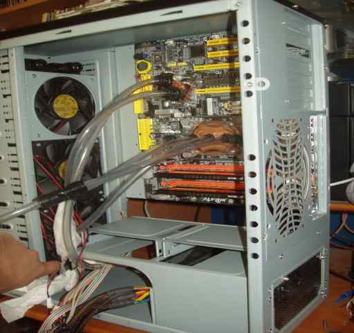

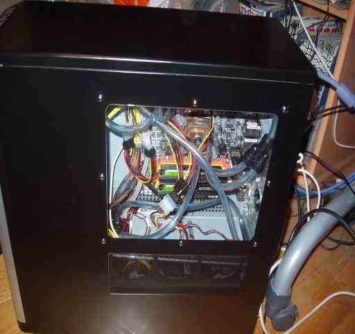

τελικα το ψυγειο μπαινει μεσα,στερεωνεται με ενα ψευτο-shroud 12'' που ειχε το case και αιωρειται μεσα στο case,κλεινοντας ολα τα drve bays
3 ADDA 12'' push+ 3 ADDA 12'' pull οποτε ο αερας του ψυγειου δημιουργει ροη προς τα πισω
κατω δεξια διακρινεται το τροφοδοτικο,οπου υπηρχε τρυπα,σιτα και φιλτρο και φυσαει ο 12''αρης της akasa το πατωμα
η αντλια "σφηνωθηκε" πραγματικα μεταξυ του ψυγειου και του ραφιου του case
η 7800 επιασε ταβανι(διακρινεται η μπαρα χαρακτηριστικη XFX),το μπλοκ ειναι απο πανω και με το μεγεθος που εχει η πλακετα δημιουργειται κατι σαν "παταρι"
εδωσα μαχη να ξαναβιδωσω το 12''αρι μαμισιο aerocool της εξαγωγης γιατι ακουμπαει με το karajan audio module

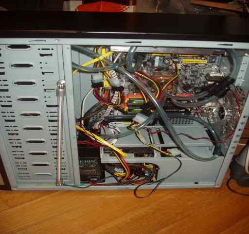

....KAI META
παρολο που δε χρησιμoποιω καμια οπτικη συσκευη και απο δισκους ειναι μεσα μονο ενας
SATA
παρολο που το τροφοδοτικο ηταν sleevαρισμενο
ειχα παιδευτει τοσο πολυ που το αφησα ΕΤΣΙ
