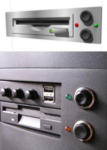

Χαιρετίζω το forum σαν νέο μέλος που είμαι και ζητάω ταπεινά την στηληστική άποψη για το κουτάκι μου (να το τελειώσω επιτέλους γιατί με έχει φάει η μάνα μου).
Μου μένει να βρω που θα τοποθετήσω τους 2 διακόπτες reset και power καθώς και τους 3 ροοστάτες για τα ανεμιστηράκια. Το πρόβλημα μου είναι ότι τα διακοπτάκια τα προόριζα για το ελεύθερο φάντιο κάτω από την δισκέτα αλλά εκεί μου προέκυψε να βάλω ένα card reader οπότε πάει. Το κουτί θα βαφτεί μαύρο και οι δύο στήλη δεξιά και αριστερά σκούρο κόκκινο, οι 2 ανεμιστήρες στην πρόσοψη θα είναι διαφανείς με κόκκινα led.
Κάθε άποψη δεκτή
εγω θα σου προτεινα
να βαλεις σε ενα απο τα καλυμματα 5,25 που εχεις
ενα floppy με ενσωματωμενο card reader (28)
και τους δυο διακοπτες on/off - reset διπλα (σχεδιο1)
και στη μια 3,5αρα ελευθερη θεση να βαλεις ενα τριπλο akasa rheobus με τα usb του κιολας...
για τη στηριξη του floppy μπορεις να φτιαξεις μια εσωτερικη βαση με γωνια αλουμινιου ή πλεξυ
ή εαν εχεις κανενα παλιο cd-rom, να παρεις το σασι του και να βασιστεις επανω σαυτο....
οτι αλλο χρειαστεις στη συνεχεια (βαψιματα, φωτα κτλ) εδω ειμαστε..

εγω θα σου προτεινα
