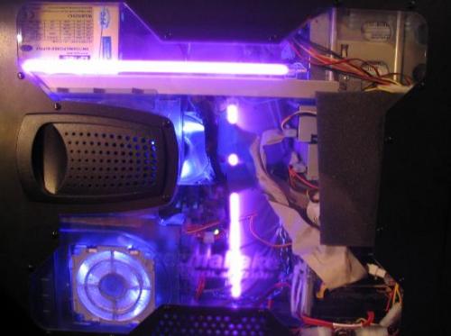

To δικο μου Stacker, μιας και αξιοθηκα επιτελους να συμαζεψω τη μακαροναδα, ειπα να κανω και ενα post με τα κατορθοματα μου :p
Πριν
Και μετα :)
Moλις παρω το παραθυρι, θα κανω και ενα update :)
Ως εκει καταφερα να φτασω, χωρις να βγαλω το mobo tray, oταν φτιαξω το επομενο μου συστημα, μιας και τωρα εχω χωρο να κανω οτι θελω οπως θελω, θα το προσεξω πολυ περισσοτερο :)

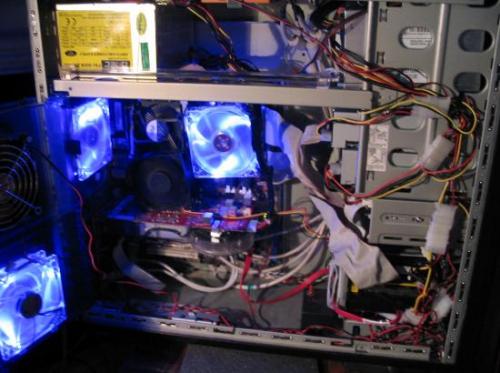

Εγώ πάντως, παρόλο που τα καλώδια στο δικό μου είναι πολύ πιο μαζεμένα από πολλούς, ποτέ δεν είμαι ικανοποιημένος...
Πέρασα σήμερα και το SATA κάτω από τη mobo. Πολύ καλύτερα...
Έχει πλάκα να βλέπεις ένα καλώδιο να χάνεται στη μια άκρη του κουτιού και να το ξαναβλέπεις στην άλλη...
Συμφωνω Makis Hourdakis Καπως ετσι ειμαι εγω. ολα απο πισω τα περασα. απορω πως κλεινει το πλαινο του κουτου.

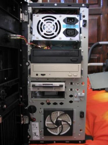

έβαλα σήμερα και ένα 2ο τροφοδοτικό ώτσε να παρέχει τις υπηρεσίες του στους ανεμιστήρες (7) στις λαμπίτσες στους σκληρούς (2) στα dvd (2) και στο floppy.
(με τα καλώδια δε βρίσκω τρόπο αλλά τι να κάνεις...
εδώ είναι η πρόσοψη με ανοιχτά και τα 2 πορτάκια..
και τα καλωδιο που παει στη μπριζα θα βγαινει απο μπροστα ? γυρνα το αλλιως και βγαλτο απο πισω απο κανα κενο slot, αν φτανει βεβαια.
Τζωρτζη στο δευτερο τροφοδοτικο απλα εχεις συνδεσει το πρασινο καλωδιο με το μαυρο? ή εχεις συνδεσει τα 2 τροφοδοτικα μεταξυ τους?
Αρχική απάντηση από MaGiCMaN
δε φτάνει αλλά και δε χωράει το καλώδιο να βγει από πίσω πρέπει να κόψω το κουτί...θα δω τι θα κάνω αν και δεν είναι αποσκουστικό..
Αρχική απάντηση από Spooky
όπως τα είπες το πράσινο και το μαύρο.
Αρχική απάντηση από Τζώρτζης [Σήμερα, στις 13:44]
Και μετα κατευθειαν στην πριζα και τα μολεξ στις συσκευες που θελεις φανταζομαι. Υπαρχει προβλημα να καψει τιποτα απο αυτα που εχουν συνδεθει με αυτο τον τροπο?
Thx για την απαντηση! :)
να κάψει? δεν νομίζω ίσα ίσα που μοιράζεται το φορτίο σε 2 τροφοδοτικά και είναι καλύτερα..
Αρχική απάντηση από kender
Πάντως τα καλώδια στη γωνία θέλουν μάζεμα
(Γιατί δεν τα βάζεις από πίσω??)
ντεν έχει από πίσω το άτιμο....
τπ παράξενο είναι πως μπορώ να τα πιέσω κάτω από τον σκληρό και να μη φαίνεται τίοτα αλλά μετά δεν ανοίγει η οθόνη!....!.....! μήπως επειδή πιέζεται ο σκληρός από κάτω?μήπως δημιουργείται κάποιου είδους πεδίου μαγνητικού έτσι όπωε τακτοποιούνται άτακτα τα καλώδια?δε ξέρω...
Εγώ τα δικά μου τα έχω κάτω από τον σκληρό και όλα είναι μια χαρά απλά τα δικά μου δε δίνουν ρεύμα... :p
