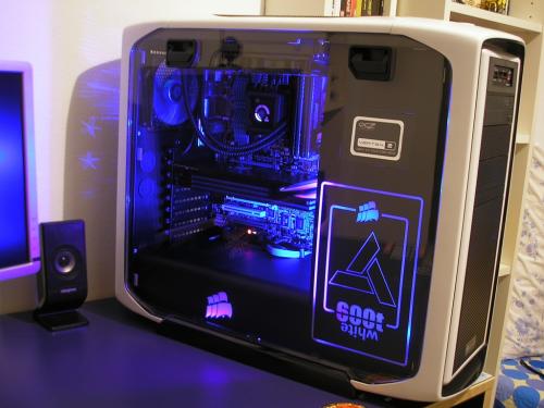

Eγω το εχω σε ενα ραφι στη βιβλιοθηκη για να μην ειναι στο πατωμα και τραβαει πολυ σκονη. Φυσημα 1 φορα το μηνα και αν, και δεν εχει σκονη, τουλαχιστον οχι να φαινεται. Μονο φυσημα, δεν διακινδυνευω να καψω τπτ με πινελα για να μην εχει λιγο σκονιτσα... ειναι και εκτος εγγυησης τα περισσοτερα κομματια μου πλεον.

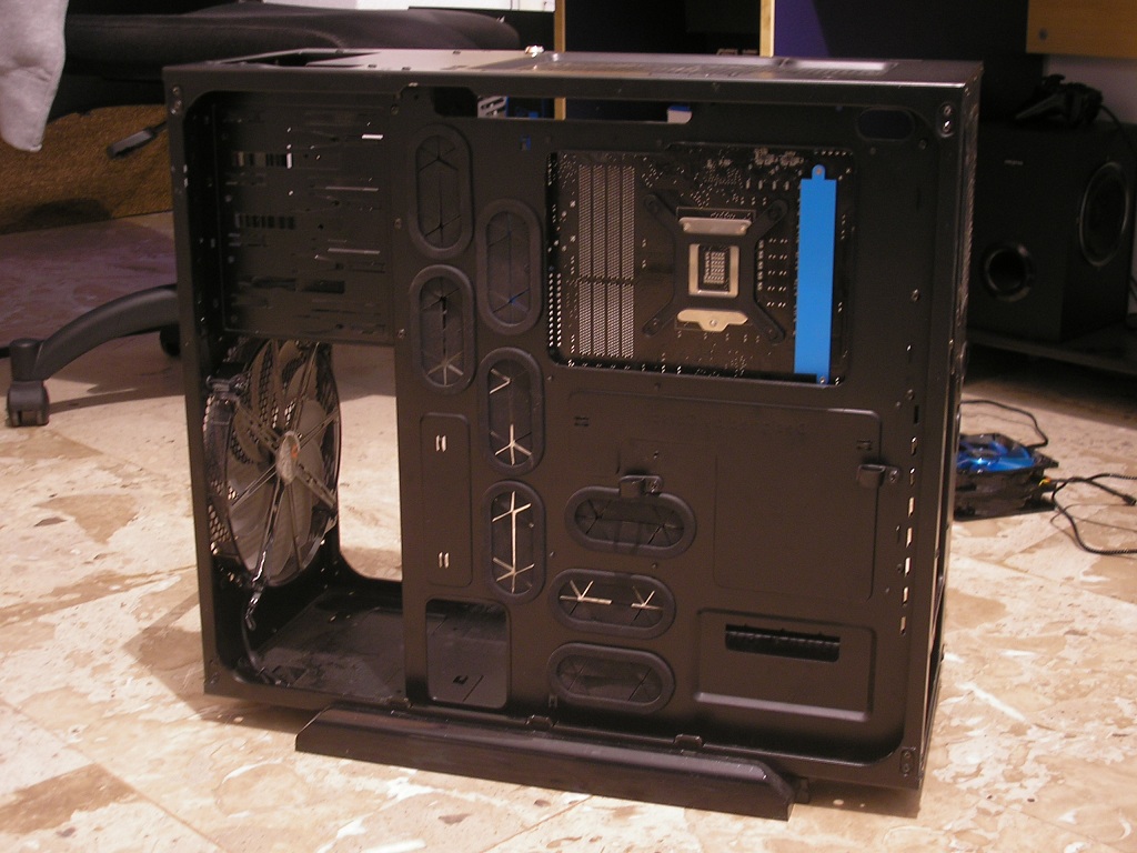

Eίπα μιας που έγινε νέο sleevάρισμα και θα έμπαινε το psu να εκμεταλευτώ (επιτέλους) τα clamps που είχα εδώ και 6-7 μήνες απο mdpc-x!!!
Βγήκε όλο το hardware και τα πλαστικά του κουτιού λοιπόν και ανοίχτηκαν τρυπούλες στο πίσω μέρος ώστε να γίνει σωστό cable managment.
Αλλάχθηκαν και οι uv cathodes με uv flexlight για ποιοτικότερο φώς. Oρίστε και φώτος :)
Κούκλα το κουτί σου φίλε! :)
