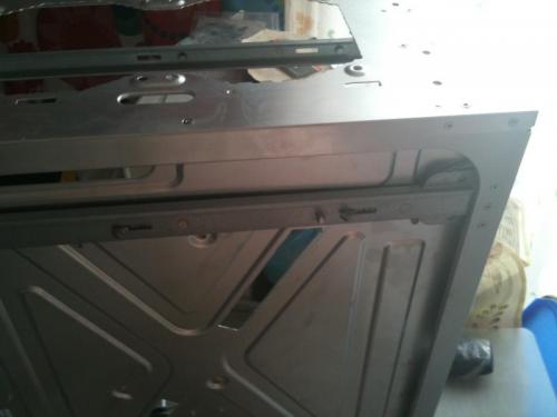

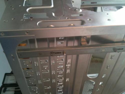

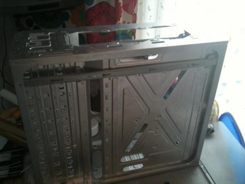

έλυσα όλο το κουτί, και έφτασα στο να βγάλω τους γάτζους που κρατάνε τα πλαϊνά. από την μπροστά πλευρά με μιση ώρα παίδεμα βγήκε (βεβαια κατάφερα να σπάσω το ελατήριο)... και μετά κάθισα να μελετήσω την πίσω πλευρά...
...και ανακάλυψα πως είναι ΑΔΥΝΑΤΟΝ να βγούν άμα δεν κοπούν τα πιρτσίνια.
άμα κάνω ηλεκτροστατική βαφή με όπως είναι τον μηχανισμό, λέτε με τέτοια κρουστα που θα κάνει να μείνει εκεί ο μηχανισμός?
Γιατι δεν κοβεις τα πριτσινια?
και μετά πως θα τα βάλω πάλι?
άσε που δεν ξέρω πως να τα κόψω

Με βιδες+παξιμαδια παλι τα ενώνεις.
Καλυτερα ρωτα τον κοπριτη και ισως μπορέσει να σε βοηθήσει
Περτσιναδορο που κανει 10 ευρω.(αν θες καλυτερο κανα 30αρι).
Τα περτσινια τα κοβεις βαζοντας ενα μεγαλυτερο τρυπανι απο το μεγεθος της
κεφαλης του περτσινιου και προσπαθεις να το τρυπησεις.Κατα την προσπαθεια αυτη
θα δεις οτι θα φαγωθει η κεφαλη του περτσινιου και με το που θα βρεις την λαμαρινα σταματας.Κατοπιν με ενα σφυρακι και ενα ψηλο σε παχος κατσαβιδι χτυπας αναμεσα στο περτσινι και το υλικο και φευγει τπ περτσινι.Αν τυχον μεινει κομματι στο υλικο με ενα μικροτερο σε παχος τρυπανι απο την οπη που ειναι το περτσινι τρυπας και το αφαιρεις.
[ame=http://www.youtube.com/watch?v=xu56PKFPlSM]YouTube - Pop Rivet Guide for PC Case Modding[/ame] θα σε βοηθησει πιστευω.

ok έβγαλα τα πιρτσίνια από την μπάρα, και συνειδητοποίησα πως δεν είναι αρκετό, για να βγει η μπάρα πρέπει να ξηλώσω όλη την οροφή..
...αλλα εδώ που φτάσαμε... θα την ξηλώσω

για να βαψεις το κουτι με οποιοδηποτε τροπο το καλυτερο ειναι να το διαλυσεις τελειως περιμενω απαντησει στο pm btw
Τιμο, εαν θυμαμαι καλα
πρωτα βγαινει το μανταλο στο πισω μερος με αρκετη δυναμη και λυγισμα του αλουμινιου
και μετα ξεκουμπωνει η εσωτερικη ραγα...
την εξωτερικη εαν θες να την βγαλεις πρεπει να ξεπριτσινωσεις
και μετα να φρεζαρεις ελαφρα τις τρυπες ωστε να περασεις κοντες φρεζατες Μ3 βιδες με εσωτερικο παξιμαδι
γιατι το αλουμινιο εκει ειναι πολυ λεπτο για σπειρωμα
και εφαρμοζει στα πλαινα οποτε οτι κι αν μπει πρεπει να ερχεται προσωπο και να μην εξεχει
(του στυλ πριτσινια με σπειρωμα)
εαν δε παιδευει βγαλτο και μετα τη βρισκουμε την ακρη, don't worry

τα χύλωσα όλα :D
xaxaxa
(άντε μετά να τα μαζέψω)
btw θα χρειαστώ και μια σούστα γιατί την μια από τις 2 την έσπασα ο κάφρος
"καστε" όμως για την ώρα να πάω για βάψιμο το κουτί και μετά "βλωπουμε" πως θα το μαζέψουμε...

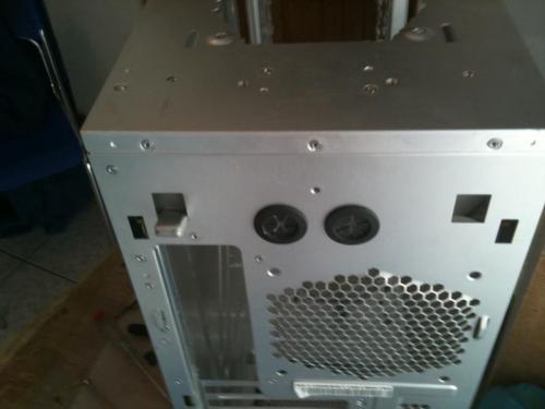

...btw για το reservoir, επειδή είναι διπλό, άμα δεν κόψεις τα αυτάκια από το κουτί που κρατάνε τους δίσκους εκεί που θέλεις να το βάλεις... δεν μπαίνει...
..τα έκοψα και αυτά.
τώρα σκέφτομαι που θα βάλω την αντλία ώστε να κάνω και εκεί τρύπες.
(αν και σκέφτομαι να πάρω κανένα μαύρο πλέξει 14X14, να το βιδώσω εκεί που είναι να μπει ο ανεμιστήρας ο κάτω και από πάνω του να βάλω την αντλία
