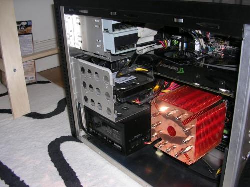

Όσον Αφορά Το Cable Management Έβαλα Τα Δυνατα μου...
Για Δες Και Πες Μου...

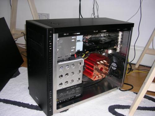

Αυτό το μπλε κάτω από την κάρτα γραφικών είναι για ανεμιστηράκι που βγάζει τον αέρα έξω; (γιατί αν είναι μάλλον εμποδίζει την εισαγωγή αέρα στην κάρτα γραφικών)
Ανεμιστηράκι είναι και χωρίς αυτό η κάρτα γραφικών ανεβάζει 48C σε Idle...
Ενώ τώρα έχει πέσει στους 42-44 σε idle... ;)
Φέρνει μεσα ή βγαζει?
Αν βγαζει καλύτερα,imo, θα ηταν να εβαζες ενα απλο 8αρι ή 12αρι fan ;)
Βγαζει....
OK Να βάλω Ενα 80αρι... αλλα πού και πώς θα το στερεώσω??? Και Με τι φορα θα μπεί???

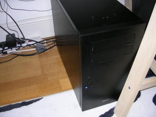

Σαν theme πολύ ωραία, αλλά ίσως να έκανε χρωματικές παραλλαγές στις βίδες για να δείξει πιο πολύ σε αυτό που είχες στο μυαλό σου
λογικα δεν ειναι το τελειωμένο κουτι
κατα πασα πιθανοτητα στεγνώνει από το πρωτο βαψιμο
παντος μπορεί να γινει παρα πολυ ωραιο :T:
Ωραία κουτάκια βλέπω, να βάλω και εγώ μια το μωρό μου...:big_boss:
ωραιο το κουτι σου γιατι ειναι αναποδα οι φωτο?

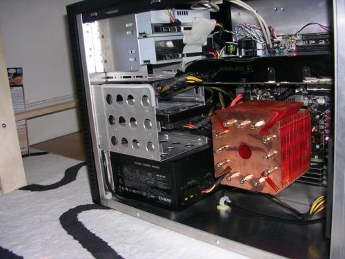

Κανονικό ΑΤΧ είναι, απλά ο σχεδιασμός του είναι ανάποδος, η μητρική μπαίνει ανάποδα, το τροφοδοτικό είναι μπροστά και η εισαγωγή αέρα είναι από πίσω.:confused:
Ετσι κερδίζεις χώρο, και ο κρύος αέρας περνά πρώτα από την ψήκτρα του επεξεργαστή.

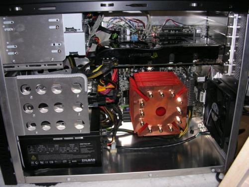

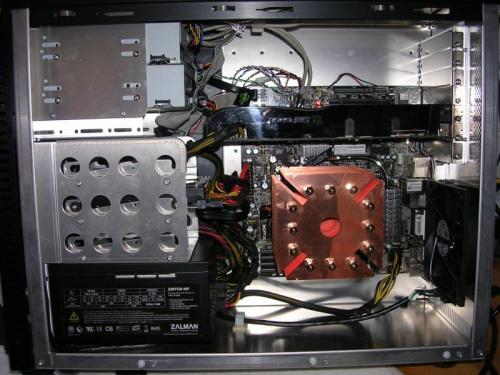

Βλέποντας ξανά τις φωτό είναι σαν να γίνεται χαμός από καλώδια, αλλά στην πραγματικότητα υπάρχει πολύ καλό air flow και δεν φαίνεται. Γιαυτό, δείτε και αυτές.
Σημ. η εξαγωγή αέρα είναι από τον χώρο του σκληρού, και από το τροφοδοτικό, όπου δεν υπάρχουν σχεδόν καθόλου καλώδια στην διαδρομή.
