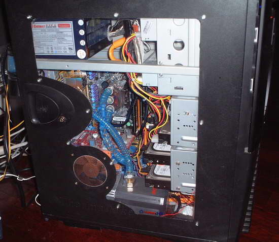

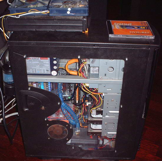

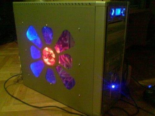

εγω δεν λυπηθηκα να του κανω ε του μηδενος τρυπημα παραθυρου..βελτιωσεις γιατι να του κανω αφου εχει εναν 12αρη μπροστα και εναν πισω!
LOL!!Κι εγώ στο δικό μου πήρα φόρα κι έκοβα!!Έχουν περάσει 10 μέρες που το έχω τελειώσει κι ακόμα προσπαθώ να εξαφανίσω τα ρινίσματα απο το σπίτι!!No mercy!!!

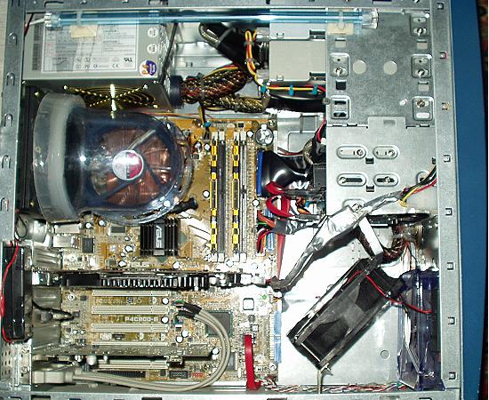

Η θερμοκρασία που δείχνει το Digital Doc 5 είναι του επεξεργαστή με την αερόψυξη ακόμα.
Πλέον ο Athlonάκος δουλεύει στους 35 full load.

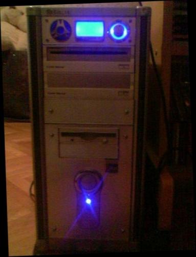

Πολύ απλά:
1. Πήρα μια εικόνα από το Net,
2. Την έκανα στις διαστάσεις της υποδοχής που είχε το κουτί,
3. Την τύπωσα σε φωτογραφικό χαρτί,
4. Την έκοψα με κόφτι,
5. Έβαλα στο πίσω μέρος ταινία διπλής όψης,
6. Και την κόλλησα στο κουτί......

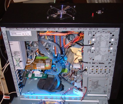

Και για εμένα Update... Ζήλεψα από του Χρήστου το εσωτερικό και βελτίωσα και το δικό μου....
Ήταν...
Έγινε...

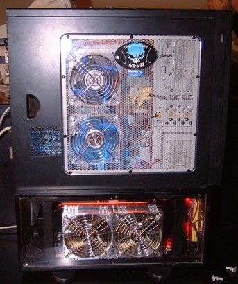

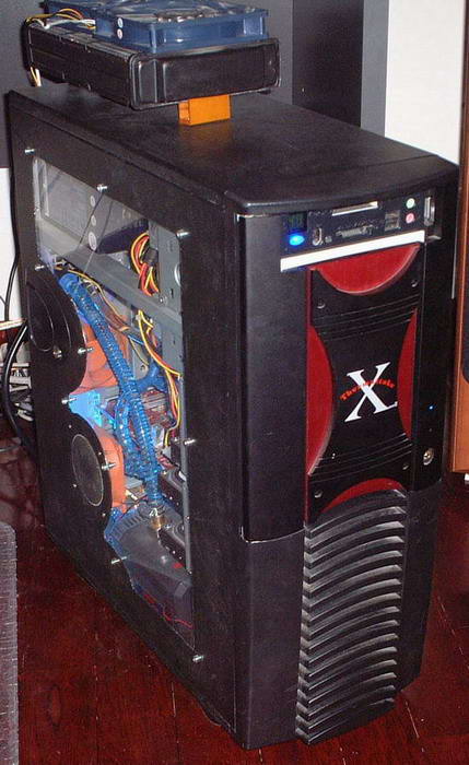

τι κολπο ειναι αυτο; τι ακριβως εκανες;
Παίδες δεν μπορώ να πώ οτι είναι πρωτότυπη ιδέα αφού βασίζεται στο στήσιμο του lian li με το vapochill, στην προκειμένη περίπτωση είναι ενα κουτί Thermaltake Skull το οποίο είναι midi και φτιάχτηυκε ενα κουτί το οποίο βάφηκε μαύρο και τοποθετήθηκε απο κάτω, στο κουτί αυτό φιλοξενείται η υδρόψυξη (όλα τα κομμάτια) έτσι ώστε εύκολα να ξεβιδώνεται και να αφαιρείται απο το υπόλοιπο κουτί αν χρειαστεί. Εσωτερικά ανοίχτηκε τρύπα και πέρασαν οι σωλήνες που καταλήγουν στα block (cpu+vga), οι βάσεις του skull μεταφέρθηκαν στο κάτω μέρος του πρόσθετου κουτιού. Το διπλό ψυγείο έχει μπεί πάνω στο πλέξι μαζί με τους ανεμιστήρες του και το απέναντι πλαινό είναι καπάκι που βγαίνει για οποιαδήποτε εργασία. Το δοχείο έχει τοποθετηθεί μέσα σε θήκη απο σκληρό αφρολέξ για να κάθεται σταθερό και αν χρειαστεί μετακινήται η θήκη για να ανοιχτεί το δοχείο.
Πολύ καλό!
Εμένα μου χτύπησε στο μάτι το μεταλλικό πλέγμα πάντως!!Απο που το πήρες αν επιτρέπεται??Έχω φάει τον κόσμο και τόσο χοντρό δε μπορώ να βρώ!!Μόνο στην Αμερική σε μαγαζιά για Case Mod βρήκα...Το βαφτίσανε Modder's Mesh και το πουλάνε πανάκριβα........!!! :TD:
