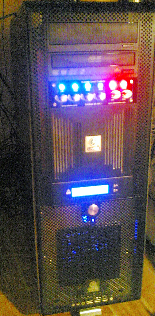

ορίστε και το δικό μου Cm stacker μετά από πολλές αλλαγές εσωτερικά :)
μια Cartoonίστικη
Interiors
και μια καλλιτεχνική ας το πούμε έτσι :)
προτάσεις συμβουλές ντομάτες όλα δεκτά :)

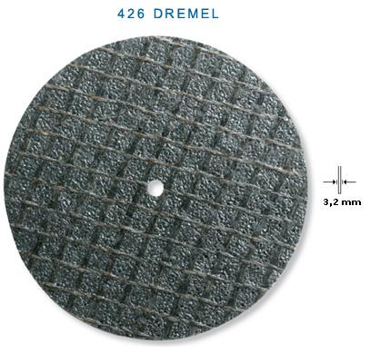

Τα καλυμματα αυτα τον 5.25 που τα βρηκες? Το κατω κοψιμο πολυ μου αρεσει! Με dremmel εγινε η δουλεια? Αν ναι με τι δισκακια? Γιατι εγω κατεφυγα σε γωνιακο τροχο για να καταφερω να κοψω το κουτι. Περιμενω να το δω τελειωμενο.
Καλύματα; Τα κανονικά πλαστικά του κουτιού είναι, βαμένα. Τα drives είναι μαύρα απο κατασκευής τους.
Τα κοψήματα είναι όλα με τροχό και τα τελειώματα και "λεπτομέριες" με τους δίσκους που δίνει μαζί με το dremel η εταιρία(300 series). Αλλά σπάνε εύκολα οι χαζόδισκοι. Τελικά κατέφυγα στο να βάζω 2 -2 τους δίσκους στο εξάρτημα.
Αρχική απάντηση από NoDsl [Σήμερα, στις 15:09]
το ίδιο πρόβλημα είχα και εγώ το καλύτερο που μπορείς να κανεις είναι να πάρης τροχούς με υαλοβάμβακα λίγο ακριβοί αλλα κάνουν τέλεια δουλειά.
επίσης μην ζορίζεις καθόλου το εργαλείο
πολύ καλή δουλειά μέχρι τώρα συνέχισε έτσι:T:
αυτοι οι δισκοι ειναι πολλοι καλοι..αν δεν τους ζοριζεις δεν τελειωνουν με τπτ.
αν βαζεις δυναμη τοτε μπορεις να τους δεις πως μικραινουν απιστευτα γρηγορα.

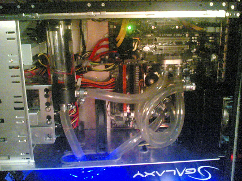

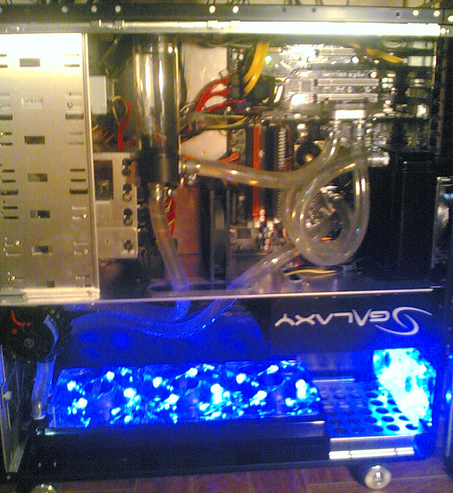

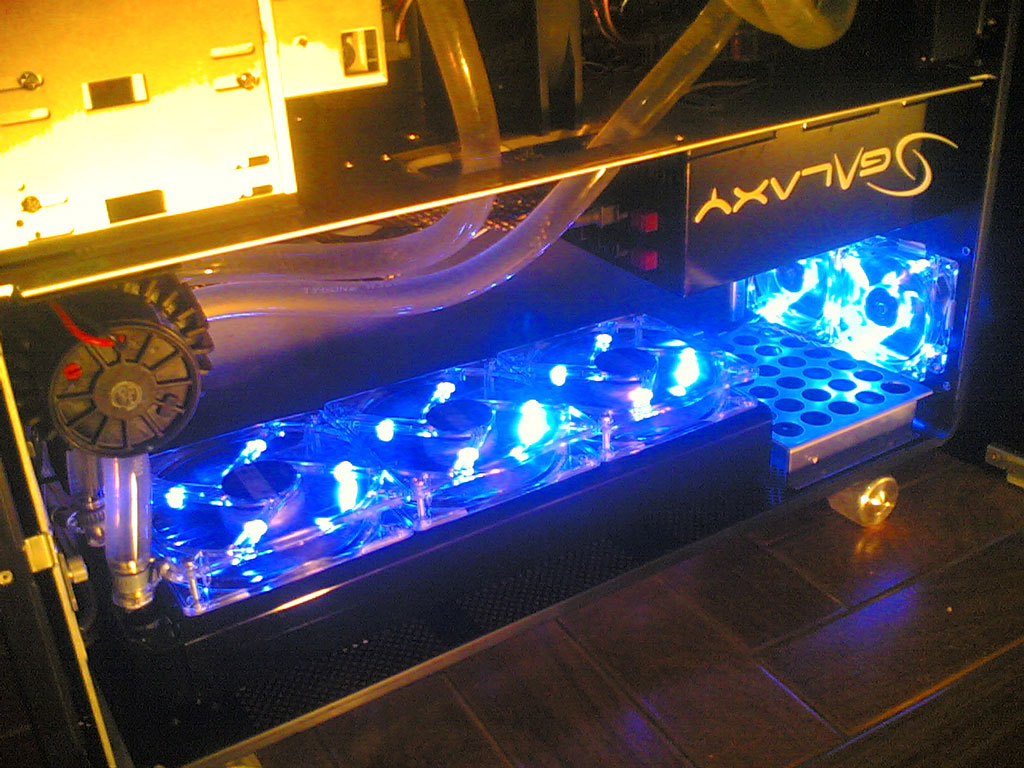

Ασχολήθηκα λίγο σήμερα και επιτέλους τρύπησα το πάτωμα για να πέρνει αέρα ποιο άνετα το ψυγείο. Το έκανα με σέγα και όχι με dremel που δοκίμασα μια άλλη φορά γιατί ακόμα θα έκοβα και θα κούφενα τον κόσμο όλο. Μάλλον κέρδισα 1-2 βαθμούς έτσι δεν είμαι απόλυτα σίγουρος.
Λέω να βάλω μια UV λαμπίτσα πάνω στην κορυφή και λίγο UV μπλε στο νερό να δείξει λίγο αν και ακόμα θέλω να κόψω το πλαϊνό καπάκι και να βάλω plexiglass.
Sorry για τις εικόνες αλλά μόνο το κινητό έχω για φωτογραφίες.... ίσως αν τις τραβήξω μέρα να είναι καλύτερα.
Σύντομα μου έρχονται και τα chipset/mosfet blocks και θα γίνει update.
καλοδουλευτη BlueChris
Τελικα εβαλες δυο ψυγεια απο οτι ειδα :)
Στειλε πμ με θερμοκρασιες και εντυπωσεις

Ωραιο κουτι. Αν και θα προτιμουσα τη μονοχρωμια στην προσοψη.
Τα 2 κόκκινα λαμπάκια από τα 6 είναι όταν βάζω τους συγκεκριμένους ανεμιστήρες να δουλεύουν στα 12V... αν τους έχω στα 5 είναι μπλε... έχεις δίκιο είναι πανηγύρι έτσι.
