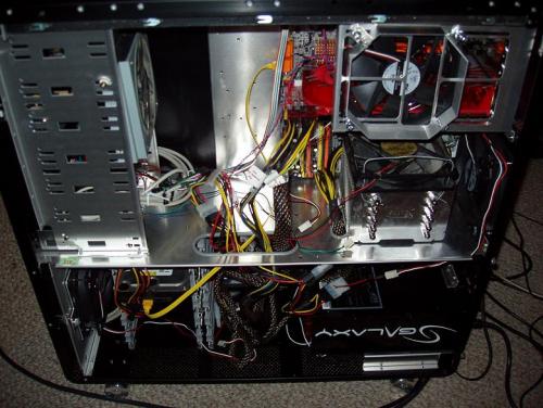

Είχα καιρό να βάλω... Μετά τις τελευταίες αλλαγές το Stackerακι μου έγινε κάπως έτσι... Μέχρι να έρθουν τα spasers για την vga φαντάζομαι θα είναι έτσι... :D Tnks για τα τυχόν σχόλια.

Ναι σου κόπηκε λιγο στραβα αλλα δεν πειράζει δεν φαίνεται πολύ.Η μόνη αντίρρηση μου είναι οτι τ έκοψες και εκει που είναι τα drive bay.Κατα την γνώμη μου δεν έχει νόημα διοτι δεν βλέπεις τίποτα εκει.

Αναμεσα στο πλεξυ και το μεταλλο μπορεις να βαλεις μια τσιμουχα ;)
Απο αυτες που μπαινουν στα παραθυρα αυτοκινητων ....
Και οντως ο Spyrious εχει δικιο .... Το εκοψες λιγο περισσοτερο απο'τι επρεπε ...

Ωραιος ο eon και τα cables μια χαρα τα έχεις μαζέψει...
Και εγώ θα συμφωνήσω με τα παιδιά ότι επρεπε να κοψει πιο μέσα αλλα τουλάχιστον δεν είναι τόσο άσχημο μιας που έχεις την ασημί έκδοση...
ΒΤW Μήπως θα μπορούσες να ανεβάσεις μια φώτο με το παραθύρι με το πλέξυ ΑΛΛΑ απο την εσωτερική πλευρά?

1.Η Scythe Infinity χωραει ισα ισα μονο αν τοποθετηθει ετσι οπως βλεπεται,αλλιως δεν χωραει καθολου.Φυσικα ουτε λογος να μπει απο πανω της το air duct(ο 12αρης ακριβως δεξια της ειναι εισαγωγη)
2.Το case εχει 2 τρυπες για να περνανε τα καλωδια απο το κατω τμημα στο επανω.Διακρινονται αρκετα καθαρα.Μονο που για να μπει το 4πινο της μητρικης θελει ταχυδακτυλουργικα κολπα(ειναι αναμεσα στην ψυκτρα και τον πισω 12αρη)
3.Η δευτερη στηλη για 6 δισκους μας αποχαιρετησε γιατι δεν μου χρειαζεται τωρα και εμποδιζει τα καλωδια του Galaxy.Ξαναμπαινει ομως με 5 βιδες
4.Αν σκοπευετε να περασετε τα καλωδια πισω απο το "mothrboard tray" θελει οπωσδηποτε τρυπες.Ο χωρος που απομενει οταν κλεισει το πισω καπακι ζητημα ειναι να χωραει SATA καλωδιο.
5.Ο 12αρης κατω αριστερα βαζει αερα για τους δισκους και βγαινει απο το PSU,ο 12αρης στη μεση και δεξια βαζει αερα στο πανω τμημα και εξαγωγη ειναι ο 12αρης διπλα στη VGA(το καπακι εχει σιτα σε εκεινο το σημειο)
6.Στο κατω τμημα(το οποιο ειναι και διατρητο σαν σιτα),χωραει σε μηκος και 4αρι ψυγειο αρκει να βολεψεις καπως το PSU και τους δισκους

προσωπικά θα έβαφα όλο το κουτί εσωτερικά μαύρο
κρύβει πολύ πράμα....
Αυτή είναι πολύ καλή ιδεά μαν... Και εγώ το σκέφτομαι απο την στιγμή που είδα εδώ ένα παλικάρι που εβαψε ολο το κουτί μαύρο εσωτερικά και εγίνε πολύ underground λέμε....
υπάρχουν ειδικά spay για αυτό το λόγο ή θα κάνω την δουλειά μου με τα κλασσικά του εμπορίου για μέταλλα?
EDIT: Thanks ρε cptKoulis!!!! Κατοτοπιστικότατη η φώτο!!!! ;)

Βσκ θα πρέπει να το τρίψεις λιγάκι ή να περάσεις και κανένα αστάρι γιατί αλλιώς θα το ψάχνεις το χρώμα μετά από καιρό.
Το είχα σκεφτεί και εγώ να το βάψω μαύρο.
’μα προλάβω όταν γυρίσω θα το κάνω σταντε,θέλω μια αλλαγή στο Στακερ.

Οπότε δεν την γλυτώνω την βόλτα στο Leroy Merlin και Practiker και το 150-200ευρο για εργαλεία και τα σχετικά... μήπως να αγοράσω καινούργιο κουτί εν τέλει να μου έρθει πιο φτηνα? :D
Και εγώ ρε γμτ θέλω να κάνω αλλαγή στο stacker... το μαύρο εσωτερικό θα το κάνει τελείως space....
Μηπως να το φορτώσω στο αυτοκίνητο και να το κάνω στις διακοπές στα βαρετά απογεύματα που θα αράζω??? :D

Καλά δεν είναι και τόσο ακριβά, απλά σκέψου ότι και καινούριο να αγοράσεις κάποια στιγμή θα σου έρθει να το πειράξεις. Μείνε με το stacker και κάντο όπως σου αρέσει. Καλύτερα να κάνεις κάτι δικό σου και να σου αρέσει παρά να δώσεις λεφτά σε κάτι που κάποια στιγμή θα βαρεθείς.

Και γιατι να δωσεις 200 ευρα :blink:
Αδε παρε 5 φυλλα ντουκοχαρτο 1000αρι ....
2 σπρευ ασταρι ....
και 2 μαυρα σπρευ ...
Βαλε το ντουκοχαρτο στο νερο για λιγη ωρα
Λυσε ολο το κουτι και κανε το κομματια ...
Τρυψε πολυ ελαφρα ....
Περνα το ασταρι και μετα πρωτο χερι χρωμα ;)
Συνολικο κωστος δεν θα ξεπερασει 50 ευρα (και πολλα λεω) :D
