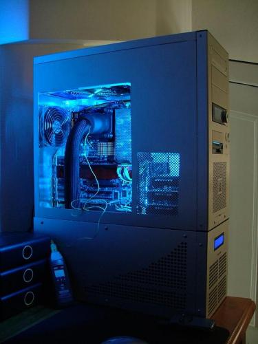

ρε συ εχεις μπλοκαρει ολες τις pci!!!!
ο ανεμιστηρας δεν χωραει αναμεσα στην καρτα και την ψυκτρα?
tipp τις τροφοδοσιες της 8800 μπορεις να τις περασεις απο το κατω μερος της καρτας:T:

Να και το δικό μου :)
P5K Deluxe
Core Duo E6850
Mushkin DDR2 1066 5-5-4-12
Asus 8800GTX
Stacker 832
πολυ ωραιο φιλε:T:
τι να κανει τις Pci?
να βαλει καμια καρτα ηχο(x-fi),ασυρματο adapter,καρτα τηλεορασης κλπ κλπ
Και εγώ το ίδιο νόμιζα, αλλά για λίγο δεν φτάνουν:whip:

ρε λευτερη , η 9700 ειναι αυτη? 4πινο εχει για το ανεμιστηρη?
Η 9700 NT είναι και ναι έχει τετραπινο.

Τουλάχιστον 3 δίσκους μέσα και 3 wd mybooks έξω.
Ωραία δουλειά πάντως το ''κουτάκι'' σου!
Κατάλαβε κανείς μήπως τι κινητό είναι αυτό που ξέχασα κάτω δεξιά;:p
