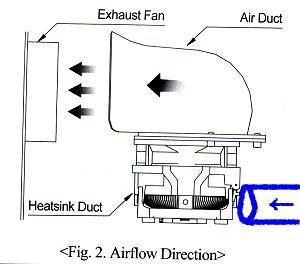

@xrist22 Το κάλυμμα πάνω από τον ανεμιστήρα της ψήκτρας του επεξεργαστή που κατευθύνει τη ροή του εισερχόμενου αέρα δε νομίζω ότι έχει τα κατάλληλα αποτελέσματα στη περίπτωση σου, καθώς ρουφάει από τον πίσω ανεμιστήρα που βγάζει αέρα έξω από το κουτί με λίγα λόγια έχεις δυο αντίθετες ροές στο συγκεκριμένο σημείο θα είχες καλύτερα αποτελέσματα αν έστρεψες την είσοδο του καλύμματος προς την αντίθετη κατεύθυνση.

@kaynd
To fan του επεξεργαστη ρουφαει και με τη βοηθεια του πισω(12αρι) ο ζεστος αερας βγαινει απ'ευθειας εξω.

@kaynd
για κανε τον κοπο και δοκιμασε και τα δυο fans αντεστραμμενα γιατι πιστευω οτι θα δεις διαφορα στις cpu temps.....

Αρχική απάντηση από Κοπρίτης
Συμφωνω κι εγω. Συγκεκριμενα ποια ψυκτρα εχεις? Γιατι αν θυμαμαι καλα οι μονες ψυκτρες που δουλευαν καλυτερα ρουφωντας αντι φυσωντας ειναι οι Alpha Pal.
Θα δει διάφορα στη CPU αλλά θα χαλάσει ΠΟΛΥ τη θερμοκρασία του συστήματος!
Δε το συνιστώ

Αρχική απάντηση από jax7480 [Σήμερα, στις 17:46]

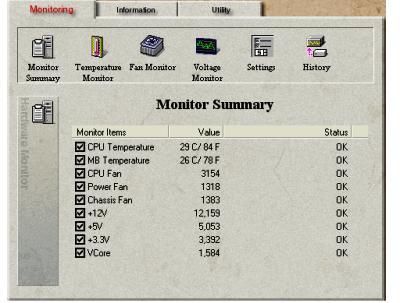

Eιναι η ZALMAN CNPS 5700 D-Cu
Eτσι οπως ειναι τωρα εχω τις παρακατω θερμοκρασιες νορμαλ .
Στα ζορια εχω CPU 44C (+ κλεψιμο της asus)

Οι θερμοκρασιες σου ειναι παρα πολυ καλες. Αν και αυτες πρεπει να ειναι σε idle σωστα?
Δοκιμασες να γυρισεις αναποδα το FAN της ψυκτρας και να κανεις το ιδιο και στο κουτι σου? Νομιζω οτι θα εχεις ΚΑΤΑ ΠΟΛΥ καλυτερες θερμοκρασιες.
Η Zalman απλα προτεινει την συγκεκριμενη εγκατασταση για να ειναι αθορυβη η λειτουργια του Cooler.

οι θερμοκρασιες δεν ειναι αντικειμενικες. το οτι φυσαμε τον αισθητηρα και δειχνει λιγοτερο, σε σημαινει απαραιτητα οτι και το τσιπ ειναι πιο κρυο.

Αρχική απάντηση από .38-.45
Δεν φυσαει , ρουφαει.
