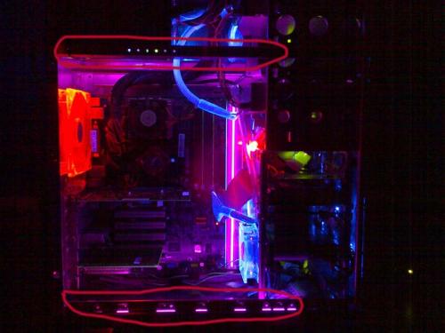

η tuniq είναι και ορίστε με κλειστό καπάκι.
αν και π@π@ρι@ δεν φαίνεται καλά
Φαίνεται αρκετά το φως και βαράει στα μάτια...στήριξε το από την πίσω μεριά του μετάλλου...
Δες μήπως σ'αρέσει περισσότερο κρυμμένο σύμφωνα με την εικόνα παρακάτω
χτυπάει στην λαμαρίνα της μητρικής και κάνει αντανάκλαση . δεν χτυπάει στα μάτια. με το καπάκι κλειστό δεν φαίνεται το φως
αυτο το γλιτονεις αν βαλεις ηχομονοτικο που δεν αντανακλα δες εδω

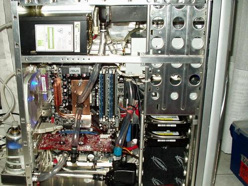

Να και εμένα το απλό και εντελώς νορμάλ κουτί μου, Thermaltake Soprano VB1000:

τελειωμενο μεσα με την αυτοσχεδια chipset ψυκτρα.......:p
ολα τα φανακια πλην του ψυγειου στα 7V.
και οι idle μας..
idle.719.peg
Το πορτοκαλι fan τι είναι? 80cm? πως το έχεις στερεώσει ακριβώς στο chipset? του δίνεις τροφοδ απο την m/b έτσι? την έχεις βγάλει την ψύκτρα απο το chipset ή απο πάνω την έχεις βάλει?
To άλλο που τ'εχεις να φυσάει πάνω στην VGA λες να φυσάει και του σωλήνες με το νερό?
Δεν παίρνει ζεστό αέρα απο τους Hdd?
Ξέρω πολλές ερωτήσεις αλλά κατι τέτοια σκέφτομαι να κάνω και εγω
:D
Super ειναι..
Edit: Ακόμα μία. 7V πως τα δίνεις? έχεις βρει το ποσοστό στο Low Voltage του Fan EQ και τα δίνεις απο εκεί?
1.το πορτοκαλι φανακι ειναι ενα 9αρι που ειχε μεσα το Soprano.ειναι στερεωμενο πανω στο coldplate του vga block με ενα σφουγγαρακι και παιρνει ρευμα απο molex στα 7V.
2.η ψυκτρα του chipset δεν εχει πειραχτει καθολου και εχει 3-4 ποντους αποσταση απο τον 9αρη.
3.το αλλο μπλε 9αρι φυσαει με μια μικρη κλιση τις μνημες της καρτας και τον decoder και ο ζεστος αερας φευγει απο τις ανοιχτες pci πισω.
4.ο hdd ψυχεται απο εναν 12αρι στο μπροστινο μερος,οποτε δεν υπαρχει θεμα.τωρα αντε να`ναι στους 25-26C.
5.τα 7V στα 3πινα τα δινω απο bios-guru.αυτα που ειναι με molex,απλα αλλαξα τα πινακια τους.
1. Ωχ, τώρα το προσεξα..:D εξηγείς λίγο αυτο με το molex..δεν το πιασα :rolleyes: *
2. Ωραία
3. Έτσι τα έχω και εγω.
4. Ωραίος
5. "απλα αλλαξα τα πινακια τους.." * εδώ μπερδευομαι...δλδ?
παιρνει ρευμα απο molex,δηλαδη το 4πινο που βγαζει το τροφοδοτικο.
τα πινακια εκει πανε κατα σειρα 1.κοκκινο-2.μαυρο-3.μαυρο-4.κιτρινο.
εαν αλλαξεις το 1 με το 3 θα εχεις 7V αντι για 12.
