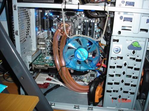

μ`εχει βολεψει ομως πολυ Obi..το box κατω απο το κρεβατι και ουτε φαινεται ουτε ακουγεται...
ειμαι στα μπετα ακομα..:p
Stacker watercooled: black ice extreme dual, cpu+vga 11's blocks, 11's tank, eheim1250 και σωλήνες 12/16 eheim.
Kαλά πως το χώρεσες κάτω απο το κρεββάτι;
