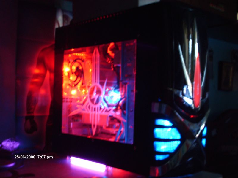

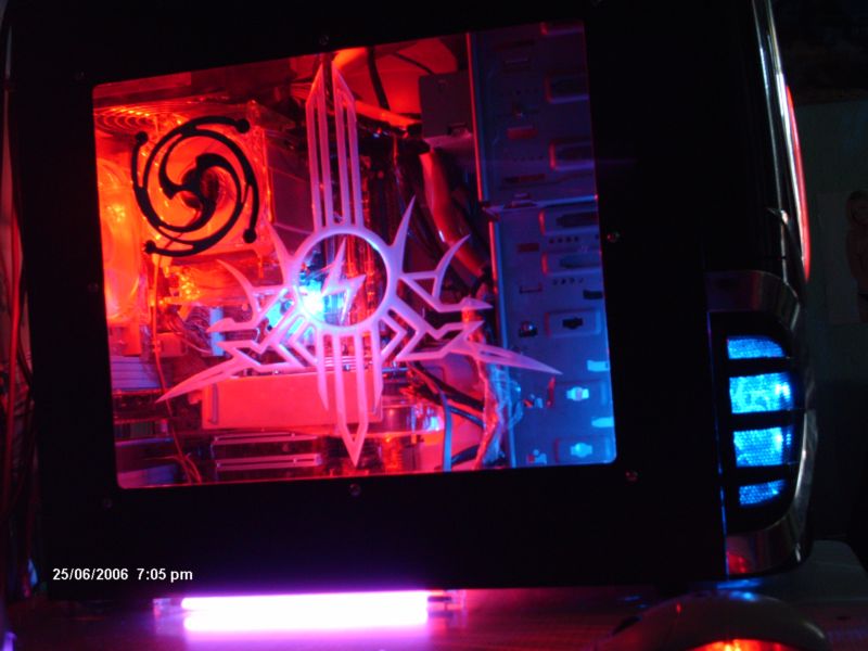

Και αφου συμαζεψα το δικο μου,σειρα ειχε του αδερφου μου το κουτι να γινει εμφανισημο(ηταν σε αθλια κατασταση).Ετσι αφου αγοραστικαν τα απαραιτητα κατεληξε στην παρακατω μορφη.
