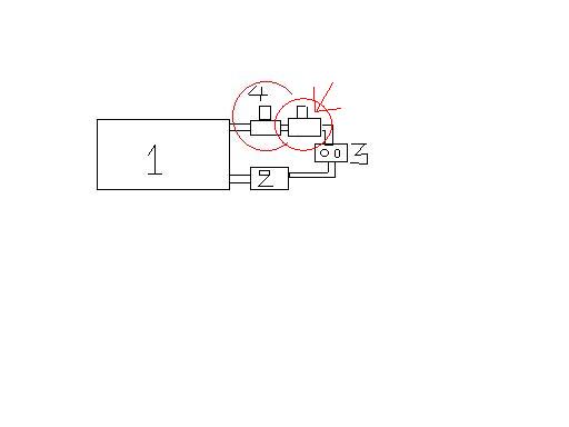

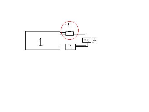

Σε μια προσπαθεια να βρω λυση σχετικα με την αντικατασταση των τανκ σκεφτηκα ενα Τ με το οποιο ενωνουμε διαδοχικα τα 2 με τους σωληνες και την καθετη την προεκτεινουμε με ενα κομματακι σωληνα το καθετο και στο τελος το βουλωνουμε με καποιο απλο υλικο πχ φελλος
αφου γεμισουμε το wc system με νερο
δεν ξερω αν το εχει δοκιμασει καποιος αλλα με αυτο τον τροπο πιστευω οτι γλιτωνουμε απο τη φασαρια κατασκευης ενος ογκοδους τανκ και ειναι πολυ πιο ασφαλες
Ειναι η καλητερη λυση αν δεν χρησιμοποιεις Τανκ για εξαερωση.!
το συστημα
1)ψυγειο
2)αντλια
3)μπλοκ
4)Τ (σε μεγενθυνση βεβαια)
πως σας φαινεται?
οσο για το πως γεμιζεις το συστημα ειναι απλο.....με ενα χωνακι:D

Το Τ κατα την γνωμη μου θα πρεπει να μπει στην εξωδο του ψυγειου για το λογο οτι οι φυσαλιδες μαξευωνται στο ψυγειο και οταν εξαερωσεις το συστιμα να τις βγαζει αμεσως εξω και οχι να κοβουν βολτες στο κυκλωμα.!!
κολλητα με την εξοδο του ψυγειου θα μπει
αλλωστε θα ειναι αρκετα ψηλα και οι φυσσαλιδες θα ανεβαινουν επανω και θα ειναι πιο ευκολη η εξαερωση

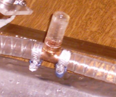

οντος ειναι δυσκολο
μολις το δοκιμασα
εφτιαξα ενα υποτυπωδες συστημα(ψυγειο μπλοκ σωληνες)
η μονη δυσκολια ειναι στο οτι ριχνοντας νερο δεν εχει που να παει ο αερας ,αρα παμε για μοντ ....
με ενα δευτερο Τ στη σειρα
απο εκει θα φευγει ο αερας
παω για δοκιμες...παλι
αποτελεσματα σε λιγο
σε μενα εχω δει, οτι καλυτερα ειναι οταν το Τ βρισκεται στην εξοδο της αντλιας. μετα την αντλια βρισκεται το ψυγειο, και ο αερας δεν μπορει να περασει μεσα απο το ψυγειο. με το Τ εκει βγαινει ευκολα. με το Τ στην εξοδο του ψυγειου, θελει κουνα-κουνα το ψυγειακι, για να περασει ο αερας απο μεσα του και να βγει απο την αλλη μερια στο Τ.
Προσωπικα χρησιμοποιωντας Τ απο οταν εβαλα WC(εδω και ενα χρονο) εχω καταληξει στην τοποθετηση του στην εισοδο της αντλια, γεμιζω το συστημα με ενα χωνι και δεν το βρισκω καθολου δυσκολο:p
Και εγώ δοκίμασα με Τ αλλά ο αέρας δύσκολα φεύγει, οπότε και κατέληξα σε κλειστό κύκλωμα.
  Παράθεση
Αρχική απάντηση από unstoppable
Θα συμφωνήσω και εγώ με τον unstoppable ως πρός την θέση του Τ .Μολις χθές που ξαναέστησα το σύστημα αλλα με την Λ20 και οχι την Λ30 που είχα εως τώρα η εξαέρωση έγινε σε 5 μιν αλλα χρειάστηκε να πλαγιάσω το κουτί μια φορά Κατα καιρούς έχα δοκιμάσει και σε άλλες θέσεις το Τ και κατέληξα οτι στην είσοδο της αντλίας είναι το προτιμότερο Επίσης΄παρατήρησα οτι με μεγαλύτερη αντλία είναι πιο δύσκολο να φύγει ο αέρας μέσα απο το Τ

...πολυ μεγαλυτερο;)
ΠΕΤΥΧΕ ΤΕΛΙΚΑ!!!!!!!!!!!
με 2 Τ διαδοχικα
απο το ενα γεμιζω το συστημα με νερο και το αλλο το εξαερωνει συγχρονως!
