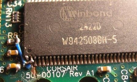

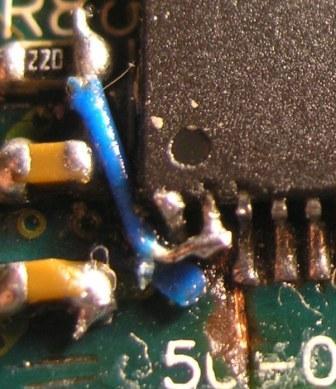

Πριν κανα 2μηνο αγορασα κατι ψυχτρες απο μαγαζι για ηλεκτρονικα για να τις μετατρεψω και να τις βαλω πανω στις XMS PC3500 corsair. Μπαινει το dremel σε εφαρμογη ολα οκ βαζω λιγο ceramique και εποξικη AS τις κολαω αλλα για κακη μου τυχη εβρισκε για κανα 2 χιλιοστα στο κλιπ του dimm. Ε λεω θα βαλω το δρεμελ στις 5000 στροφες και θα φερω τις ψυχτρες στα ισια τους. Ολα καλα, προσεχτικα, πριν τελειωσω το φινιρισμα φευγει το χερι και μπαμ η φρεζα πανω στα πινς του windond. 1o 2o 3o pin στραπατσα. Βλεπω οτι το 1ο και το 3ο ηταν οκ και μπορουσαν να κοληθουν στο 2ο ομως εφυγε το παντ απο το pcb και δεν γινοταν τιποτα. Κατεβαζω specs για το winbond και για κακη μου τυχη ειναι data pin. Με τα πολλα βρισκω οτι παει σε μια αντισταση κοντινη κολαω ενα patch μεμτεστ και ολα οκ απο τοτε.

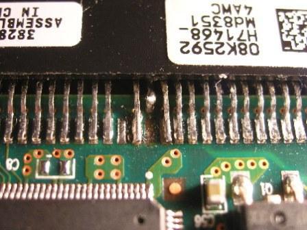

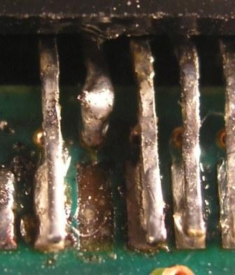

Εμ δε τελειωσαμε. Ειχε σειρα ο σκληρος μου. Βαλε βγαλε, ε ειμαι και λιγο βιαστικος, πιεζω ενα σεριλελ αναποδα φευγει ενα πιν απο σκληρο σηκωνει το παντ του pcb. Κανα 2ωρο να καταλαβω οτι το πιν ειναι φευγατο... ωπα λεω ξανα εδω ειμαστε... τελος παντων ευτυχως που για καθε πιν εχει via το pcb και αυτο ηταν σχετικα ευκολο να κοληθει. Αμ ποτε θα μαθω να ειμαι περισσοτερο πρεσεχτικος?

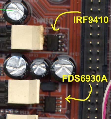

Mπράβο Digi_Aspirin, πραγματικά άπαιχτος. Είχα και εγώ τέτοιο ατύχημα. Έσκασε ένα Dual N-Channel Μosfet (FDS690A) στην μονάκριβη μου και έπρεπε να το αντικαταστήσω. Δεν έβρισκα όμως πουθενά ίδιο fet γιατί ήταν out οf stock και με είπαν μόνο αν παραγγείλω 1000 και βάλε κομμάτια από Γερμανία σε 22 βδομάδες παράδοση :toomuchne
Τελικά βρήκα ένα Dual mosfet από την IRF πάνω στην παλιά χαλασμένη μου 2GTS. Tην έβαλα στο φούρνο στους 125 C με την κάτω πλάκα να ζεσταίνεται μόνο ( :nuke: προσοχή όχι στον αέρα ή στο grill) ακούμπισα απευθείας εκέι την καρτούλα μου και μόλις έπιασε τους βαθμούς τράβηξα το fet μ ένα τσιμπιδάκι.
Μετά έβγαλα με το καμένο της mobo με την μέθοδο του κανιβαλισμού (όχι φούρνο γιατί ψιλό μελανιάζει στης κόλλησης το PCB) και κόλλησα το IRF9410 :D
δε την δοκίμασα ακόμα αν δουλεύει αλλά δε νομίζω να έχει πρόβλημα. :upside:
