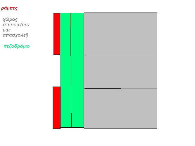

jiohkor3 Νοέμβριος 10, 2010 #9 Νοέμβριος 10, 2010 Ως εκτούτου ας κάνω και γω μια ερώτηση, πολύ ενδιαφέρον θεματάκι. Αυτό το παρατηρώ συνεχώς. Έχει ένα σπίτι 2 εισόδους εξόδους και ας μη μιλήσω για το πόσα αμάξια μιας και δεν μας απασχολεί. Ο χώρος που επιτρέπεται είναι αυτός ενδιάμεσα από τις 2 ράμπες. Είναι νόμιμοι οι φίλοι; Είναι και πολλοί που το κάνουν. Γεμίσαμε μια αθήνα αμάξια και γκαράζ.... Ένα οικογενειακό υπόψιν ίσα ίσα χωράει ανάμεσα στις ράμπες!
