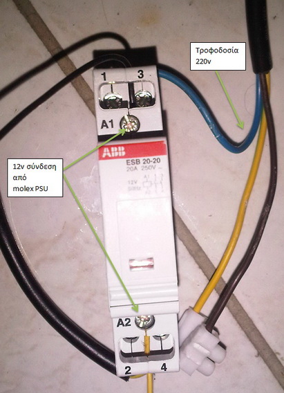

Παιδια καλησπέρα. Αντιμετωπίζω ενα πρόβλημα που δε μπορω να καταλάβω σε τι οφείλεται
και θα ηθελα τα φωτα σας... Εχω συνδεσει την αντλία μου (EHEIM 1250) με ενα ρελε της ABB
για να ξεκινά ταυτοχρονα με το PC μου. Ενω ολα δουλευουν σωστα (on - off της αντλιας) το
ρελε αναπτυσσει πολυ υψηλη θερμοκρασια. Μιλαμε για παραπανω απο 80 βαθμους, δε το ακουμπας
ουτε για πλακα!

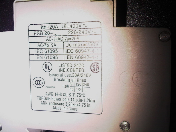

Ξερει κανεις να μου πει τι μπορει να φταιει? Σας παραθετω μερικες φωτος απο το ρελε και τις
συνδεσεις του μπας και βγαλει καποιος ακρη...
μπορεί να γίνεται από κακής ποιότητας αγωγό ή σιδηροπυρήνα στο ρελεδάκι, αλλά το κόβω κάπως δύσκολο για την ABB.
επίσης μπορεί το τροφοδοτικό να μην παρέχει σταθερή τάση ή ένταση στο πηνίο, αφού δεν είναι φτιαγμένο να τροφοδοτεί τέτοιου είδους ηλεκτρολογικά εξαρτήματα, οπότε και ζορίζεται κάπως με αποτέλεσμα να ζεσταίνεται.
δοκίμασέ το μία με κάποιο 12βολτο μετασχηματιστή για αν δείς αν συμβαίνει το ίδιο.
ωωωπ τί λέω:fist:;
τα 12 volt από το τροφοδοτικό είναι DC αν δεν κάνω λάθος, το ρελεδάκι θέλει 12 volt AC!!!!!!!!!!!!!!!.
Ναι απ ότι βλέπω εδώ.
Η σειρά 20-20 δέχεται ΑC τάση στο κύκλωμα του ηλεκτρονόμου μόνο. Το πηνίο του ηλεκτρονόμου θα είναι σχεδιασμένο για κάποια επαγωγική αντίδραση που περιορίζει το ρεύμα που περνά από αυτό σε AC 12V. Σε DC δεν υπάρχει αυτή η επαγωγική αντίδραση… όποτε μένεις μόνο με την ωμική αντίσταση του πηνίου και του αλλάζεις τα φωτά στο ρεύμα.
Δε βλέπω το λόγο για να έχεις ολόκληρο ρελε ραγας μες το PC σου… μπορείς με ελάχιστο κόστος να πάρεις από ένα κατάστημα ηλεκτρονικών ρελεδακι 12V DC που να μπορεί να διακόψει 250V AC.
Αν επιμένεις με ρελέ ράγας πίνακα εγκατάστασης, θα πρέπει να επιλέξεις κάποιον που να δουλεύει και με DC. Στην περίπτωση των AMB ESB που έχεις, από τη σειρά 24-ΧΧ και μετα
