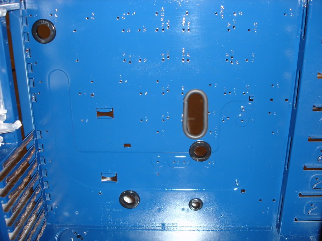

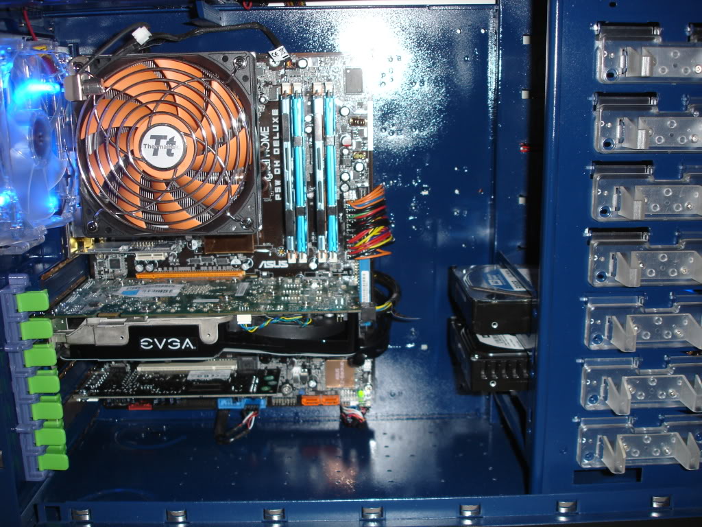

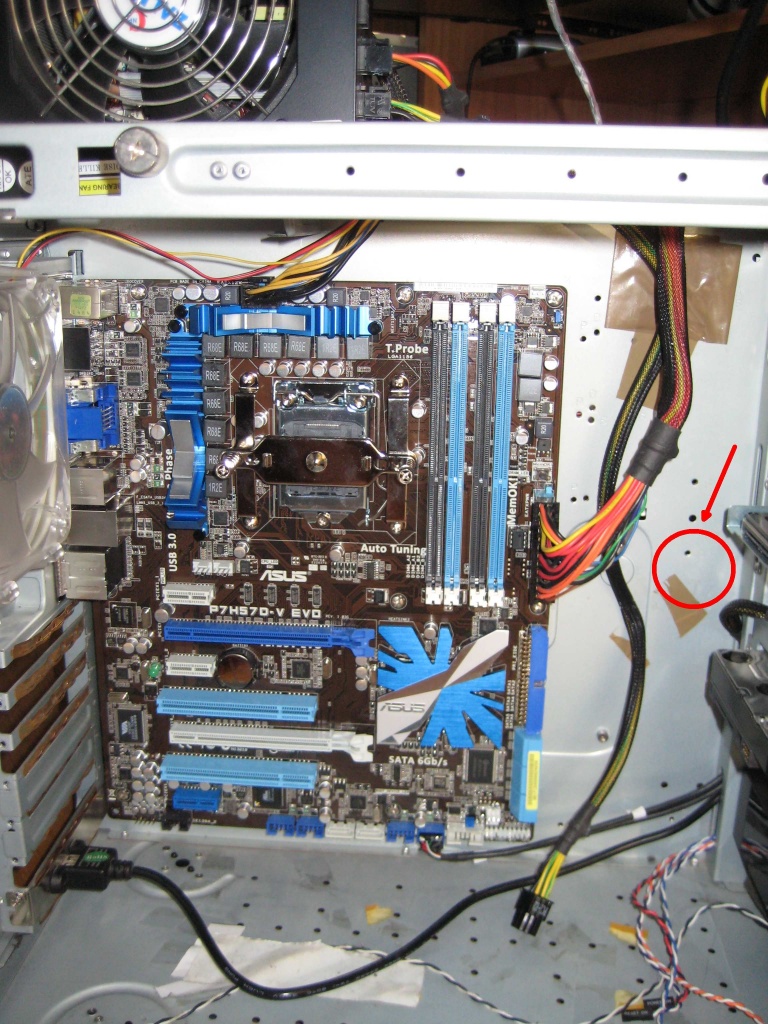

leros2004 Δημοσιεύτηκε Νοέμβριος 7, 2010 #1 Δημοσιεύτηκε Νοέμβριος 7, 2010 Στο κλίμα της αναβάθμισης είπα να συμαζέψω λίγο την κατάσταση των καλωδίων μέσα στο Armor. 'Ετσι σκέφτομαι να ανοίξω 1 τρύπα εδώ: για να μπορέσω να περάσω απο την πίσω πλευρά το 24πινο καθώς και τις 2 τροφοδοσίες για την κάρτα γραφικών. Ψάχνοντας λίγο στο νετ είδα και αυτό: Δεν ξέρω αν τελικά είναι καλύτερα να είναι κοντά ή μακριά το άνοιγμα στη μητρική ? Επίσης τα προστατευτικά για τις τρύπες: που τα βρίσκω ? Οι φωτό είναι απο : Case Rebirth: [Complete] His Royal Highness - Cable Manangment/fan mod/painting - Overclock.net - Overclocking.net
Jason Νοέμβριος 7, 2010 #2 Νοέμβριος 7, 2010 Οι τρύπες καλύτερα να τις κανεις κοντά στη μητρική να μην πολυφαίνονται τα καλώδια.Άλλη τρυπα θα κανεις για το 24pin και άλλη τρυπα για ρεύμα κάρτας γραφικών αν θες να κανεις σωστή και καθαρή δουλειά.Πρόσεξε αυτή την τρυπα που θα περνάει το ρεύμα της κάρτας γραφικών να περνάς και τα σατα καλώδια για τους σκληρούς.Για άλλες πληροφορίες πες μου,το πρώτο κουτί που moddara ήταν thermaltake armor Αυτά από εμενα,U channel μπορείς να βρείς εδώ.Channel Molding - Small [CMOLDING-SM] : Performance-PCs.com, ... sleeve it and they will come

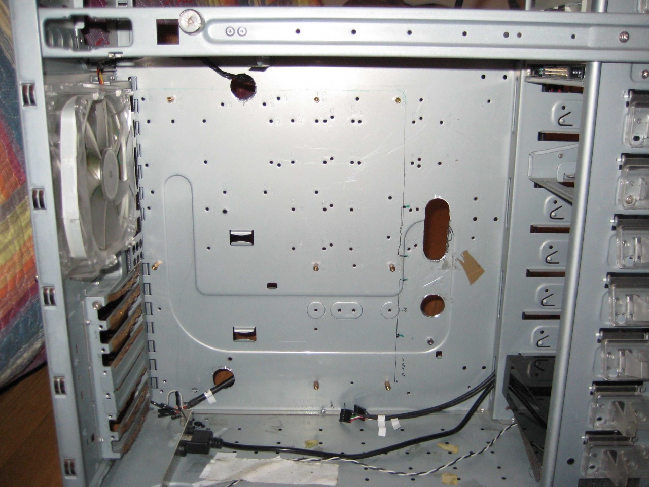

leros2004 Νοέμβριος 7, 2010 Author #3 Νοέμβριος 7, 2010 Οι τρύπες καλύτερα να τις κανεις κοντά στη μητρική να μην πολυφαίνονται τα καλώδια.Άλλη τρυπα θα κανεις για το 24pin και άλλη τρυπα για ρεύμα κάρτας γραφικών αν θες να κανεις σωστή και καθαρή δουλειά. Πρόσεξε αυτή την τρυπα που θα περνάει το ρεύμα της κάρτας γραφικών να περνάς και τα σατα καλώδια για τους σκληρούς. Για άλλες πληροφορίες πες μου,το πρώτο κουτί που moddara ήταν thermaltake armor Αυτά από εμενα, U channel μπορείς να βρείς εδώ. Channel Molding - Small [CMOLDING-SM] : Performance-PCs.com, ... sleeve it and they will come Όντως κοντά θα τις κάνω τελικά Μαγαζί στο Αθήνα ? Διάβασα για Καλλιρόης Ps: Φωτό υπάρχει απο το Armor να πάρουμε καμιά ιδέα

leros2004 Νοέμβριος 7, 2010 Author #5 Νοέμβριος 7, 2010 Έχω φτιάξει thread στο thelab αλλα έγινε μια βλακεία γιατί είχα μεταφέρει τις photos σε album και χάθηκαν ,τώρα πρέπει να τις ξαναφτιάξω και δεν έχω βρει χρόνο,τις έχω στο blog μου προς το παρόν. Jason: Thermaltake Armor Εσύ έκανες τρελή δουλειά !!!!!

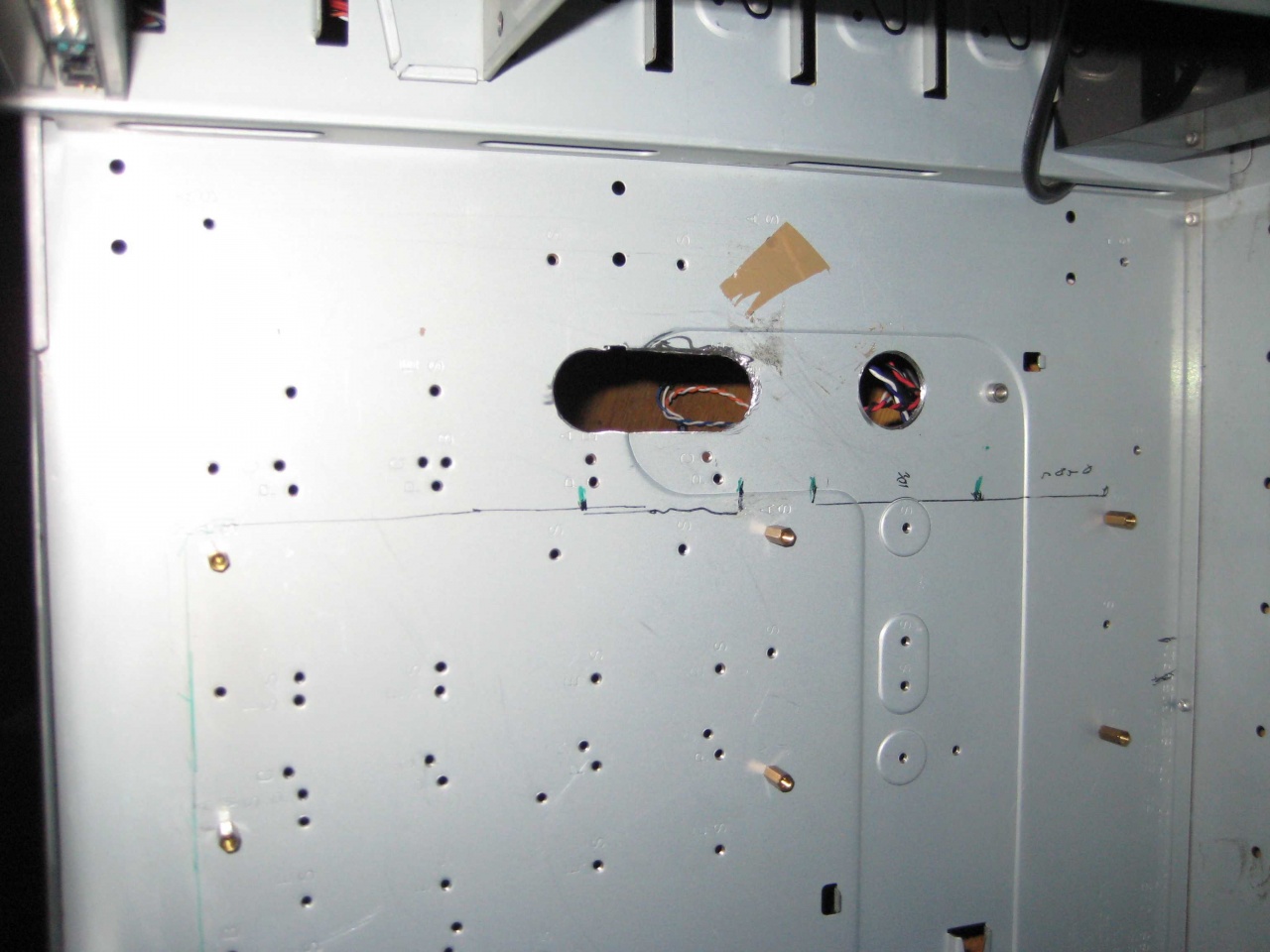

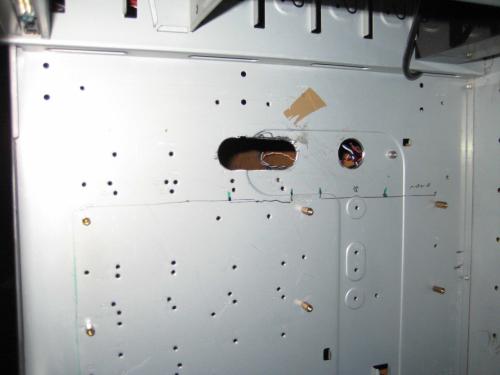

leros2004 Νοέμβριος 8, 2010 Author #14 Νοέμβριος 8, 2010 Κοίταξε μήπως θες να πάρεις και κάτι άλλο από έξω.Δες στο aquatuning έχει αρκετά ωραία πράματα όπως και performance pc's .. Δυστυχώς δεν χρειάζομαι κάτι άλλο, 3 τσιμουχίτσες και λίγο απο αυτό θέλω ..... Τα χθεσινά: Τα δύσκολα: Προσπάθησα να βρώ σήμερα προστατευτικό λάστιχο αλλά τίποτα. μάλιστα εκτύπωσα και τις φωτό απο τα site του εξωτερικού μπάς και βοηθήσουν... Αύριο θα προσπαθήσω να πάω στη Καλλιρόης, έχουμε υπόψιν κάποιο συσκεκριμένο κατάστημα εκεί ??
