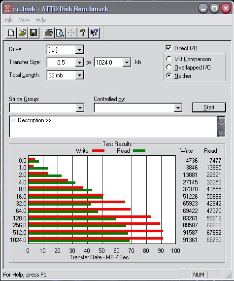

Δεν νομιζω να παιζει ρολο το stripe στην περιπτωση του.Τους εχεις σε sta controller με serillels?
To atto μια χαρα το ετρεξε οπως ολοι μας (32μβ/neither).Το stripe size θα δειξει διαφορα αν πας απο τα 8/16 στα 64/128.Μεγαλη διαφορα απο τα 32 στα 64 δεν θα δεις τοσο εμφανη.Μπορει να ειναι και θεμα serillel αν το εχει κανει ετσι.... ΤΟι μετρησεις του παντως δεν ειναι χαλια...
Oσο αυξανει το stripe size τοσο καλυτερα αποτελεσματα δινει στο write και αντιστοιχα πεφτουν οι επιδοσεις στο read.Για να δει εαν οντως παει καλα η συστοιχια του ας δοκιμασει και το pcmark 2004 για δισκους , το diskspeed , και το hd_speed .Επεισης πολυ καλο ειναι ενα dos αδικο , μια βολτα απο το www.benchmarkhq.ru θα τον βοηθησει.
