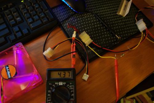

MicAn Νοέμβριος 2, 2010 Author #24 Νοέμβριος 2, 2010 Δηλαδή, παίδες, διαφαίνεται ότι το voltage regulator αποτελεί και την βέλτιστη λύση, καθώς, οι λοιπές (δίοδοι, αντιστάσεις, zener) έχουν τα πλεονεκτήματα και τα μειονεκτήματά τους.Τώρα, τα χαρακτηριστικά του fan είναι : Voltage VDC - 5, Current AMP - 0.14, Input Watts - 0.7. Πρέπει να ζητήσω συγκεκριμένο voltage regulator ?
