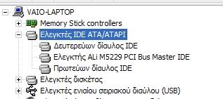

bleo8onhs Μάρτιος 31, 2004 #15 Μάρτιος 31, 2004 Αν τα master slave είναι εντάξει, και αναγνωρίζει στο boot το pc τα drives, δοκίμασε από το σύστημα, να καταργήσεις τον ide controller και κάνε reboot. Τα windows θα τον ξαναβρούν και ίσως τα πράγματα να φτιάξουν. Αυτή η λύση διόρθωσε ένα πρόβλημα που είχα με τα cd και τo dma.
