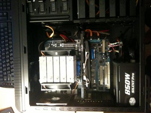

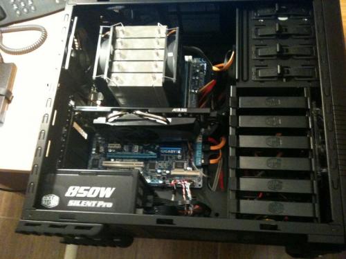

Το κουτί που θα στεγάσει την υδρόψυκτη είναι το Coolermaster CM690 II advance όπως φαίνεται και από την υπογραφή μου.
Και μερικές φώτο με το πώς είναι με όλα τα parts εκτός από την 8800 Ultra την οποία έβαλα μετά και δεν τράβηξα φώτο!

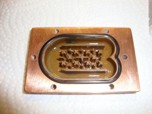

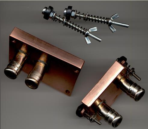

Έχω από την παλιά σύνθεση το Crusader full copper block από τον 11 και λέω να το χρησιμοποιήσω στον Core i5. Θα του φτιάξω νέα βάση για το socket 1156
Έιναι το αριστερό
που μέσα είναι έτσι
Το θέμα είναι:
• Πως το καθαρίζω μέσα από την στιγμή που είναι κολλημένο και κάθεται κάνα χρόνο? Ξύδι ? Viakal? Ιδέες?
• Λέτε να έχω θέμα με ένα τόσο παλιό block ή θα ανταπεξέλθει στον Core i5 750@4Ghz?

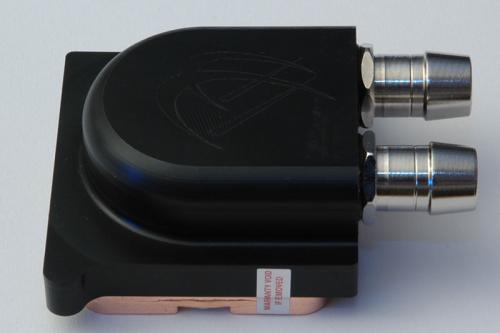

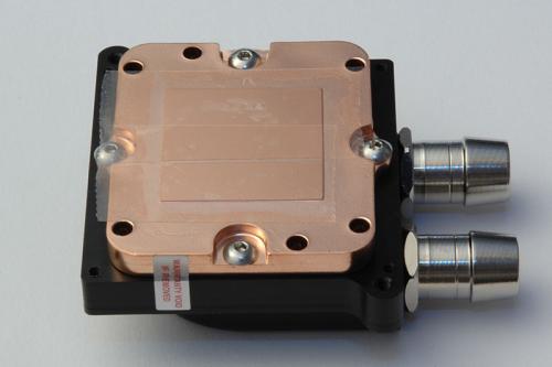

Έχω από την παλιά σύνθεση το Danger Den Maze 5 και το VGA block του 11 αλλά μάλλον θα προτιμήσω το DD
• Θα ανταπεξέλθει στην 5850?
• Πρέπει να κάνω πατέντα για να στηριχτεί στην ASUS, νομίζω με plexi από πάνω, όπως έκανε ο 11 για τα block του. Αν έχει κάνει κάποιος κάτι αντίστοιχο ας μου δώσει καμιά ιδέα!!
Μήπως έχετε καμιά φώτο με το σχεδιάγραμμα για το socket 1156, με αποστάσεις και τα σχετικά, για να φτιάξω το plexi? Και για την ASUS 5850 Direct CU??

Το block σου μπορείς να το καθαρίσεις με ξίδι και με μια οδοντόβουρτσα σκληρή κατά προτίμηση για να μπορέσει να "ξύσει" το block.

Για να μην κάθεται να ψάχνεις σχέδια κτλπ για το socket που πέφτει η τρυπα,μπορείς να κόψεις ένα κομμάτι plexiglas και να το βάλεις στην μητρική από πίσω, έτσι θα μπορέσεις να βρείς την τρυπα και να την σημειώσεις.
Το ίδιο θα σου πρότεινα να κανεις και στο gpu block.
Αυτό που πρέπει να προσέξεις είναι να βάλεις κάπως χοντρό πλαστικό γιατί με το σφίξιμο παίζει να λυγίσει και να σπάσει όπως και από την πολυκαιρία και τις θερμοκρασίες..

Για το καθάρισμα, ζεστό νερό + ξύδι.

Νομίζω ότι το DD μπορεί να ανταπεξέλθει στην 5850 (από λεγόμενα γνωστών), αν και γενικά είμαι οπαδός των full cover.
Για το θέμα της στήριξης δεν μπορώ να σε βοηθήσω, καθώς με το συγκεκριμμένο block δεν έχω ασχοληθεί.
Το CPU block ειναι κολλημένο και δεν μπορώ να το ανοιξω για να το καθαρισω...
Μονο το DD μπορω να να ανοιξω

καθαρισμα κανεις στα γρηγορα και με cillit bang/Viakal
απλα μην το αφησεις πολυ ωρα
κανα 5' και μετα τριψιμο,ξεβγαλμα και καλο σκουπισμα
τα Plexy δεν θελουν μουλιασμα
ψεκασμα με λιγο καθαριστικο και αμεσως μετα καθαρισμα με ζεστο σαπουνονερο.
οχι τριψιμο με σφουγγαρι σκληρο γιατι χαραζει.

Με τον MicAn το ειχαμε συζητησει παλαιοτερα
με τον Ζαχο το ειχαμε δοκιμασει (crusader vs alphacool nexxos = -4/5c load)
και μου εκατσε και προσφατα περιπτωση σε σχεση με το κορυφαιο ek supreme
με δυνατη αντλια που ειδα -10/12c load
και παλι παντως πιστευω οτι το crusader σηκωνει ανετα και 1366 & 1156
με καποιους συμβιβασμους οσο αφορα την αποδοση, σιγουρα
αλλα χωρις κανενα αλλο προβλημα,
και με πλεονεκτημα στην περιπτωση που υπαρχει ηδη καποια χαμηλης πιεσης αντλια.
