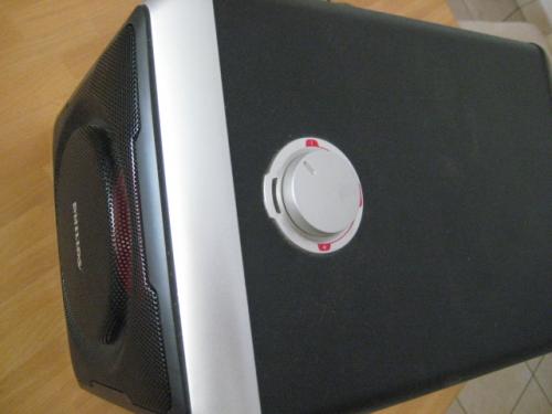

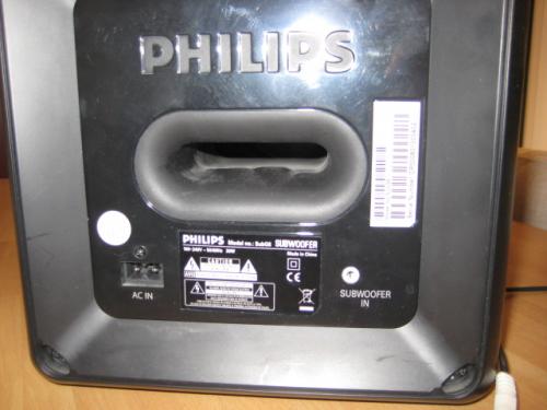

fallkniven Δημοσιεύτηκε Οκτώβριος 31, 2010 #1 Κοινοποίηση Δημοσιεύτηκε Οκτώβριος 31, 2010 μου εχει μεινει αυτο το sub philips ,εχει μια εξοδο που γραφει subwoofer in και μια της τροφοδοσιας.μπορω να το συνδεσω με εναν ενισχυτη που εχω καπου στις εξοδους για τα ηχεια =κοκκινο-μαυρο,ετσι ωστε να εχω extra bass και πως?ευχαριστω Link to comment Share on other sites More sharing options...
Ερνεστος Οκτώβριος 31, 2010 #2 Κοινοποίηση Οκτώβριος 31, 2010 Το σαμπ αυτό (πιθανότατα ενεργό!) παρατηρούμε ότι διαθέτει υποδοχή τροφοδοσίας ρεύματος και είσοδο ήχου με τη μορφή mini-jack. Αυτό σημαίνει ότι μαλλον δεν μπορείς να το συνδέσεις σε κάποιον εξωτερικό ενισχυτή, εκτός και αν το λύσεις, καταργήσεις τον ενσωματωμένο ενισχυτή που διαθέτει (εσωτερικά) και το κουμπώσεις σαν παθητικό σαμπ πλέον σε κάποιον άλλο τελικό ενισχυτή . . . Δε βλέπω το λόγο να κάνεις κάτι τέτοιο, εκτός αν έχει χαλάσει είτε ο ενσωματωμένος του σαμπ, έιτε δε διαθέτεις κατάλληλη έξοδο ήχου για να το "οδηγήσεις" σωστά. Link to comment Share on other sites More sharing options...
fallkniven Οκτώβριος 31, 2010 Author #3 Κοινοποίηση Οκτώβριος 31, 2010 ok φιλε ευχαριστωμηπως μπορει να συνδεθει και να παιξει πισω στις υποδοχες του motherboard? Link to comment Share on other sites More sharing options...
Ερνεστος Οκτώβριος 31, 2010 #4 Κοινοποίηση Οκτώβριος 31, 2010 Φυσικά! Όταν ορίσεις το configuration της on-board ή της οποιασδήποτε κάρτας ήχου ως "πολυκάναλο", το μόνο που χρειάζεται να κάνεις είναι να εντοπίσεις την κατάλληλη έξοδο ήχου της κάρτας και να οδηγήσεις το μουσικό σήμα με το mini-jack στην είσοδο τους σαμπ. Χωρίς να είμαι σίγουρος και 100%, το σαμπ θα αναπαράγει ήχο ακόμη και σε stereo-mode, αλλά έχω την εντύπωση ότι θα παίζει ως wide-band, δλδ όλες τις συχνότητες (όπως αυτές έρχονται χωρίς φιλτράρισμα από το τσιπ ήχου) και όχι μόνο τις χαμηλές όπως μπορούν και πρέπει να κάνουν όλα τα σαμπ... Θέμα ζημιά ή καταστροφής δε νομίζω να υφίσταται σε τέτοια περίπτωση, πιθανότατα ο ήχος θα είναι κάπως "αφύσικος", καθώς θα επεκτείνεται σε φασματικές περιοχές που δεν αποτελεούν και το forte ενός τέτοιου ηχείου. Δοκίμασέ το και θα δεις τι κάνει! Link to comment Share on other sites More sharing options...
fallkniven Οκτώβριος 31, 2010 Author #5 Κοινοποίηση Οκτώβριος 31, 2010 μπα τιποτα ,οπου και να το βαλω σε 5.1 και σε 7.1 Link to comment Share on other sites More sharing options...
Ερνεστος Οκτώβριος 31, 2010 #6 Κοινοποίηση Οκτώβριος 31, 2010 Το σαμπ το ίδιο είναι ΟΚ, έτσι? Link to comment Share on other sites More sharing options...
fallkniven Οκτώβριος 31, 2010 Author #7 Κοινοποίηση Οκτώβριος 31, 2010 ναι μαλλον δεν γινεται τιποτα σαν ενεργο γιατι νομιζω οτι κατι εχει σχεση με το μονιτορ που το συνοδευε .δηλαδη το μονιτορ ειχε νομιζω ενσωματομενο ενισχυτη πανω του και εδινε στο sub Link to comment Share on other sites More sharing options...
