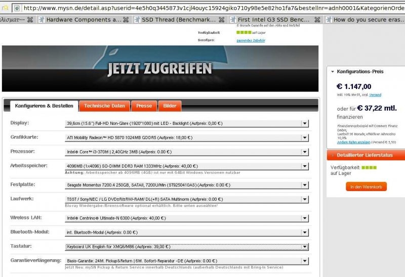

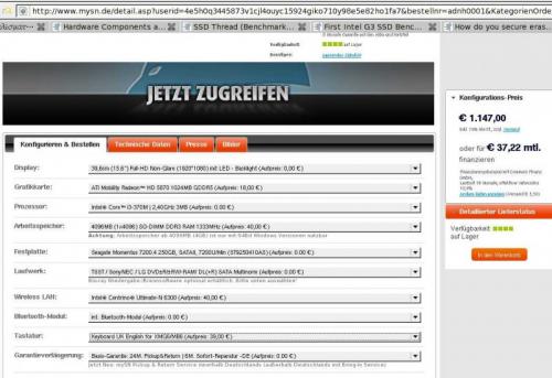

BStath Νοέμβριος 3, 2010 #12 Νοέμβριος 3, 2010 αυτο ακριβως θελω! και αυτη τη στιγμη θα δωθουν λιγα χρηματα, και οταν θα υπαρχει μετρητο στην ακρη θα αναβαθμηστει σε κατι πολυ καλυτερο! το θεμα ειναι που θα βρω το συγκεκριμενο σασι? κι ας μην εχει πανω ουτε Cpu, ουτε vga, ουτε ram, ουτε hdd!Στο έδωσα στο link παραπάνω : Clevo Guide v2.0 - FAQ and Reseller Info ****READ BEFORE POSTING**** Εδώ θα βρείς τις εταιρίες που δίνουν αυτό το σασί. Δεν το δίνουν σκέτο, διάλεξε (πχ mysn.de) την σύνθεση που σε καλύπτει για τώρα με CPU/ram/etc (έρχετε ~1000 Ευρώ η φθηνότερη με το 860CU απο mysn.de και κάπου 40Ε μεταφορικα) και όταν έχεις χρήματα ρίχνεις σιγά σιγά.MySn.de P500 τούμπανο με Ι3 370Μ & 5870 (αγγλικό keyboard) @ 1150Ευρώ :
redbighunter Νοέμβριος 3, 2010 Author #13 Νοέμβριος 3, 2010 Στο έδωσα στο link παραπάνω : Clevo Guide v2.0 - FAQ and Reseller Info ****READ BEFORE POSTING**** Εδώ θα βρείς τις εταιρίες που δίνουν αυτό το σασί. Δεν το δίνουν σκέτο, διάλεξε (πχ mysn.de) την σύνθεση που σε καλύπτει για τώρα με CPU/ram/etc (έρχετε ~1000 Ευρώ η φθηνότερη με το 860CU απο mysn.de και κάπου 40Ε μεταφορικα) και όταν έχεις χρήματα ρίχνεις σιγά σιγά.MySn.de P500 τούμπανο με Ι3 370Μ & 5870 (αγγλικό keyboard) @ 1150Ευρώ :το κακο ειναι οτι σου δινει πολυ λιγες επιλογες απο θεμα cpu, vga! δλδ απο ι3 εχει μονο τον 370 και μετα σου δινει οποιον ι5/ι7 θελεις! δεν σε αφηνει να βαλεις πχ τον Ρ6000? και απο vga εχεις επιλογη μονο την 460M ή την 5870! ενω χρησιμοποιει ΜΧΜ ΙΙΙ ver.B προτυπο στο οποιο υπαρχουν ναι μεν χειροτερες vga οπως η 360M gts αλλα ετσι ριχνεις το αρχικο κοστος αποκτησης! και το αλλο που ειδα στην clevo ειναι οτι το μοντελο αυτο το δινει σε αναλυσεις 1366/ 1600/ 1920, ενω σε οποιο καταστημα κι αν κοιταξα μεσω net ολα ειναι στα 1920! σε 15αρι monitor θεωρω περιττο το FHD! το HD στα 1600 ειναι υπεραρκετο!
BStath Νοέμβριος 3, 2010 #14 Νοέμβριος 3, 2010 Kοιτα στο MySn.de το Α500 (στα gaming laptops, αρχική τιμή από 650Ε) είναι το ίδιο σασί με 1600χ900. Στείλε ενα email και ρώτα τους
