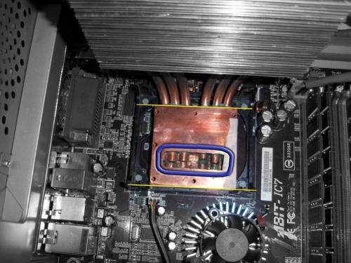

Κοπρίτης Ιανουάριος 5, 2011 #128 Ιανουάριος 5, 2011 το αυλακι για τσιμουχα γινεται και στο plexi/acetal ή οτι αλλο χρησιμοποιησεις σαν καπακιδεν ειναι αναγκη να γινει στη ιδια τη βαση του block που δεν εχει ψαχνοκαι θα ειναι και πιο ευκολο με τα δικα σου μεσα να αυλακιασεις plexi παρα χαλκοοσο το καπακι αυτο μπορει να γινει 3χιλ παχος αν μιλαμε για χαλκογιατι και η βαλβιδα πιθανοτατα μπορει να κοντυνειαλλα και εαν δεν μπορει μπαρει σιγουρα να παρει ενα δαχτυλιδι-αποστατη με o-ringεπιτρεποντας της να βιδωσει μεσα στο υλικο οσο ακριβως θελεις εσυδυο διαφορετικα σεναριαδυο πιθανες λυσεις
Lakisss Ιανουάριος 5, 2011 Author #129 Ιανουάριος 5, 2011 Γιώργο η φωτογραφία που παρέθεσες με το o-ring είναι πρωτού κοπεί το block και είναι εφαρμόσιμο.Έχει ''ψωμί'' γύρω-γύρω να πατήσει το λάστιχο.Παρεπιπτόντως πρόσεξε πως οι χαρακιές δέν έφταναν ώς την άκρη του block, γι' αυτό και δέν ανησυχούσα τότε.http://i.imgur.com/YrABe.jpgΚοίτα τώρα πόσο κόντυνε με το κόψιμο. Λάστιχο δέν μπαίνει γιατί καλύπτει τα σπειρώματα.Εκτός απο σιλικόνη έχω προμηθευτεί και φλάντζα, οπότε θα γίνει η δουλειά.http://i.imgur.com/Msrr9.jpg
