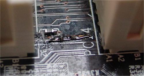

DJD Δημοσιεύτηκε Μάρτιος 30, 2004 #1 Δημοσιεύτηκε Μάρτιος 30, 2004 Μόλις γύρισε η Abit από rma. Το κατάστημα δεν το αναφέρω γιατί δεν έχει σχέση, ήταν εξυπηρετικότατοι, γρήγοροι και τους ευχαριστώ πολύ. Την ανοίγουμε και βλέπουμε μια μεταχειρισμένη abit γεμάτη σιλικόνες.. (σε mosfets, πηνία, ακόμα και μέσα στο σόκετ). Κοιτώντας την λίγο προσεκτικότερα.. είδα περασμένα συρματάκια από pci σε pci προφανώς για να φτιάξουν μια γραμμή... με αποκορύφωση το attachment που ακολουθεί. Επίσης από την πίσω μεριά της μητρικής υπάρχει κολλημένη μια αντίσταση η οποία ξεκάθαρα φαίνεται ότι έχει κολληθεί με το χέρι. Οκ το καταλαβαίνω ότι έστειλα μεταχειρισμένη μητρική για rma αλλά οπτικά δεν είχε τίποτα. Αυτό το "πράμα" που παρέλαβα είναι μια επισκευασμένη μητρική, και μάλιστα κακά επισκευασμένη... Κάτι δε πάει καλά τελευταία ή μου φαίνεται;
RootX Μάρτιος 30, 2004 #2 Μάρτιος 30, 2004 Χάλι μαύρο, προσωπικά χαλάστηκα μόλις την είδα...η ερώτηση βέβαια, είναι ότι "αν δουλεύει κανονικά, έστω και τσαπατσούλικα επισκευασμένη, κάνουμε την πάπια και την κρατάμε ή έχουμε το δικαίωμα να απαιτήσουμε νέα μητρική ? "Δεν θα έπρεπε να συνοδεύει την μητρική ένα χαρτί που να αναφέρει την επισκευή της, καθώς και την εγγύηση της, διότι αν αύριο χαλάσει ποιος εγγυάται ότι δεν θα βάλουν τα γέλια λέγοντας "πως την έκανες έτσι ρε φίλε? "Αν σε αυτό το πράμα καούν και άλλα εξαρτήματα του υπολογιστή , ποιος αναλαμβάνει την ευθύνη ? με λίγα λόγια έχει ο τεχνικός που την επισκεύασε την πιστοποίηση να κάνει κάτι τέτοιο και αν ναι, δεν θα έπρεπε ένα κ***χαρτο να το γράφει κάπου?

RootX Μάρτιος 30, 2004 #7 Μάρτιος 30, 2004 Όποιος επέστρεψε μητρική abit ic7-g με σκασμένο trace στην περιοχή των pci(μεταξύ άλλων) παρακαλείτε να επιστρέψει στον DJD τα χρήματά του και να πάρει την βρωμομητρική του.... ΔΕΝ ΕΙΝΑΙ ΣΩΣΤΟ ΑΥΤΟ ΠΟΥ ΚΑΝΑΤΕ.

DJD Μάρτιος 30, 2004 Author #11 Μάρτιος 30, 2004 Αρχική απάντηση από Stratos Χεχε, και να χανε και καλο χερι...... Μια κι έχεις μεγαλύτερη εμπειρία σε αυτά.. εγώ σαν καταναλωτής είμαι υποχρεωμένος να το δεχτώ αυτό ή μπορώ να τους το γυρίσω πίσω; Ξαναλέω ότι δεν εμπλέκω το μαγαζί που βοήθησε στο rma μιας και δεν έχει καμία σχέση...
