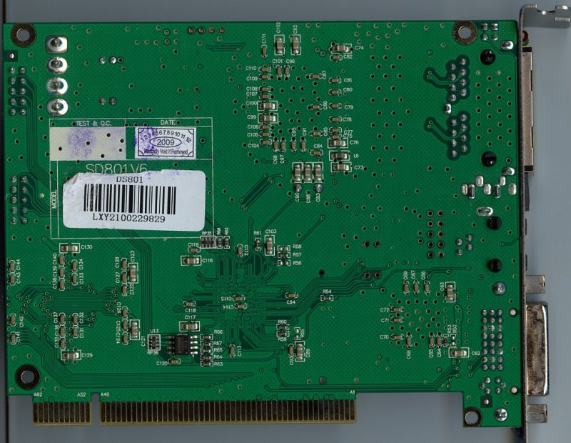

Χτες το απογευμα απο ξεσαβουργιασμα αποθηκης ενος φιλου βρηκαμε αυτο
Jasno
Φωτο φαινονται στο 5ο post
Το μονο που βλεπω πανω στην καρτα ειναι :
Model:TS801 (και απο κατω λεει SD801V6)
Chipset:Xilinx Spartan XC3S200A
καμια ιδεα τι μπορει να ειναι γιατι απο google δεν εβγαλα ακρη????
PS:Παλιο δεν ειναι γιατι εχει κατασκευη ιουνιου του 2009

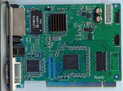

Εφόσον φοράει FPGA κατά 95% προορίζεται για επαγγελματικές εφαρμογές.
Σύμφωνα με τα λεγόμενα του ποστ στο φορουμ, είναι μια κάρτα ελέγχου LED πινακίδων, ίσως και άλλου τυπου εκτός από LED.
Είναι πολύ πιθανό απλώς να χρησιμοποιήσανε το συγκεκριμένο πρότυπο ανταπτορων. Πχ και γω έχω ένα μετεορολογικό σταθμό που τα διάφορα υποσυστήματα του συνδέονται μέσω τηλεφωνικού καλωδίου
Εχει ομως και τα λαμπακια που δειχνουν την κινηση πανω απο τα lan...:getlost:
και κατι που ειδα τωρα...εχει 2 υποδοχες 2χ5 pin που γραφουν "Bright" και "Program"
Και εκει πηγε λιγο ο νους μου μηπως ειναι προγραμματιστης για chips:hang3:
Το Bright είναι μαλλον ρύθμιση brightness μέσω εξωτερικών trigger μηχανισμών, καπου πηρε το μάτι μου αναφορές για humidity, οπτικό αντιστάτη κτλ
Το program αφορά στο FPGA (σαν field-programmable) ωστε να αλλάζεις το πρόγραμμά του
